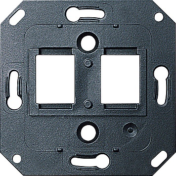

Klauwtjes worden hier in NL bijna niet gebruikt, hier hebben we inbouwdozen in de muur zitten met 2 boutjes aan de zijkant.
Afbeeldingslocatie: http://tweakers.net/ext/f/6bVP7viWouzl5aPQiEpwgvVS/full.jpg
Daar kun je prima een plaatje voor keystones op vastschroeven zoals deze:
Afbeeldingslocatie: http://tweakers.net/ext/f/6OMFMaWIgbtztUqSeSkD7ELR/full.jpg

Met die "potjes" moet ik inderdaad wel verder kunnen.
Wat betreft het verplaatsen van het rack, het zou dan maar gaan om even opzij te schuiven, en iets later terug te zetten, al was het maar om het stof eronder weg te nemen.
Maar volgens mij moet het probleem van die gatenkaas kunnen worden opgelost met die potjes.

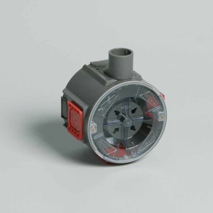

  • Ben(V)
  • Laatst online: 17:04
Inbouwdoos voor holle wand heeft dat soort ankers, zie afbeelding
Afbeeldingslocatie: http://www.elektroshop.nl/images/thumbnails/280/280/detailed/15/inbouwdoos-gipsplaat-gipswand-uhw50-16-19mm-attema-1081.jpg
