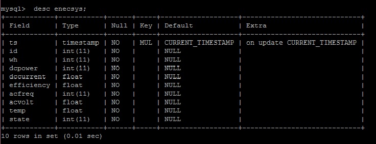

omoerbeek schreef op vrijdag 17 april 2015 @ 14:50:
SELECT e1.* FROM enecsys e1
LEFT JOIN enecsys e2
ON e1.id = e2.id AND e1.ts < e2.ts WHERE e2.id IS NULL
Dat is de query dus. Omdat er een index staat op (id,ts) zou dit een vrij goedkope query moeten zijn.
als ik deze aftrap trekt ten eerste mysql server op de rpi vol naar de 100%. en vervolgens gebeurt er niets meer.
ik heb nog niet de juiste query hiervoor eigenlijk.
  • omoerbeek
  • Laatst online: 02-10 16:29
NLMaca: gebruik je Engine InnoDB of MyISAM? Show CREATE TABLE enecsys laat dat zien.
[ Voor 5% gewijzigd door omoerbeek op 18-04-2015 20:04 ]
https://github.com/omoerbeek/e2pv
  • NLMaca
  • Registratie: Maart 2015
  • Laatst online: 22-11 16:17
InnoDB
  • omoerbeek
Omdat de inverters om de beurt rapporteren zou je misschien ook iets kunnen doen als:
SELECT * FROM enecsys ORDER BY ts DESC LIMIT 11;
(als je 10 inverters hebt en dus 1 geaggregeerde waarde daarbij)
Nee dus, daar zit een denkfout in. De geaggregeerde waardes worden minder vaak gedaan.
SELECT * FROM enecsys WHERE id != 0 ORDER BY ts DESC LIMIT 10;
SELECT * FROM enecsys WHERE id = 0 ORDER BY ts DESC LIMIT 1;
De eerste query levert de laatste waardes per inverter en de tweede query de laatste geaggregeerde waarde.
(Allemaal ongewenst en dus theoretisch)
[ Voor 48% gewijzigd door omoerbeek op 18-04-2015 20:13 ]
  • NLMaca
daar zat ik ook al naar te kijken. echter als je een inverter hebt die bijv 2 heeft gepulsed, krijg je dus ook hier meerdere keren dezelfde inverters terug.
ik kom er nog niet echt uit wat het beste werkt hier. ik had al een andere tabel gemaakt voor de inverters en obv daarvan een laatste datum tonen, maar ook dat loopt niet echt.
select * from enecsys where id = 110085872 order by ts desc limit 0,1 werkt wel. echter heb je het dan per 1 inverter, ik wil het gelijk in een array kunnen stoppen voor alles. daar zit eigenlijk het probleem denk ik
group by en order by kunnen niet altijd met elkaar overweg ;)
[ Voor 5% gewijzigd door NLMaca op 18-04-2015 20:10 ]
  • omoerbeek
Je hebt gelijk, zeker bij schemer willen inverteren nogal eens vaker rapporteren....
Wat je kan doen:
foreach ($inverters as $i)
SELECT * FROM enecsys WHERE id = $i ORDER BY ts DESC LIMIT 1
Query per inverter, maar wel een hele goedkope

ik heb stukjes code van jou gebruikt in een array. output is gelijk, alleen wat korter en eigenlijk alleen afhankelijk van wat er in de inverter tabel aan inverters aanwezig is.
kun je deze eens naast die van jou draaien (hier geven ze dezelfde outputs),
tabel: inverters
tabel: enecsys
aantal kolommen is in te stellen dat weergegeven wordt. bij 5 maakt ie automatisch een nieuwe rij.
zie #57
(ga ik later nog responsive maken)
en nu dus ook alles via een foreach opgehaald.
ik zal het morgen wel in github gaan plaatsen

  • 19roland70
  • Laatst online: 23-11 20:33
  define('MYSQLHOST', 'localhost');             Wat moet ik hier invullen?
 define('MYSQLUSER', 'root');
 define('MYSQLPASSWORD', 'xxxxx');
 define('MYSQLDB', 'enecsys');                   Moet hier eventueel het hele pad voor staan?
 define('MYSQLPORT', '3306');                    Dit is de standaard poort kan ik die zo laten?
Verder heb ik een tabel gemaakt
Afbeeldingslocatie: http://www.uploadarchief.net/files/download/mysql%20database.jpg
  • Dylotic
  • Laatst online: 29-11-2021
19roland70 schreef op zondag 19 april 2015 @ 11:19:
localhost kun je evt laten staan. werkt dit niet> ip van je rasp/server
poort kan zo blijven.
Heet zowel de db als de table enecsys ? je moet alleen db invullen!

De grafische werkomgeving heb ik nog niet uitgeprobeerd , dit is de eerste keer dat ik met mysql werk.
Van die grafische omgeving snap ik nog niet veel , ik ga mezelf erin verdiepen als ik wat meer tijd heb.
Heb even vlug phpmyadmin bekeken maar daar zie ik nergens de enecsys tabel.
Ik vraag me wel af hoe vlug die database groeit , anders heb je natuurlijk wel kans dat je sd kaartje snel vol is .

  • NLMaca
klopt. ik heb er een 64gb in zitten ;)
is ook nog een todo ding. of een historie tabel gaan maken en de huidige van omoerbeek eens in de zoveel tijd op schonen.dat is waarom de eerste setup naar pvoutput nu draait en wat ook omoerbeek zn bedoeling was in eerste instantie.
alles wat we nu zelf gaan doen is aan ons :D

Hoeveel kb word ongeveer bijgeschreven in een dag? anders misschien een extra hd mounten aan de RPi
Eigenlijk kan deze best worden overschreven , de data word immers toch al naar PVoutput geschreven.
