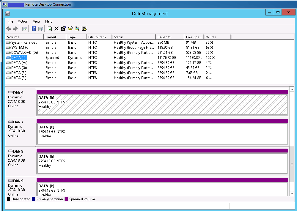

Het formateren duurde even...
Maar it's done, ik heb nu een whopping 12 TB Drive met oude meuk erop. ;)
Afbeeldingslocatie: http://tweakers.net/ext/f/s8AcY4Umc88aYhcNZQKU8owL/full.png
Ga nog defrag 1x per maand instellen, anders heeft de server niks te doen.
[ Voor 4% gewijzigd door GoT op 08-03-2015 09:40 ]
