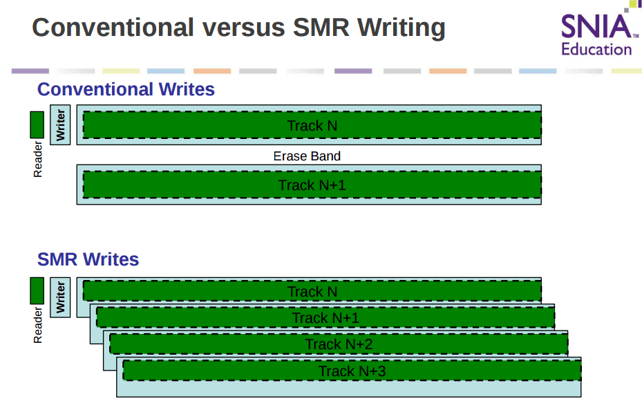

Onlangs zijn diverse fabrikanten begonnen met het leveren van zogenaamde SMR schijven.
SMR staat voor Shingled Magnetic Recording. Het is een techniek waardoor harde schijven een grote dichtheid per platter, en dus een grotere totale capaciteit kunnen hebben.

Wat is nou het grootste verschil?
Bij PMR staan de (rijen) bitjes achter elkaar, bij SMR staan de (rijen) bitjes naast elkaar.
Grafische weergave:
PMR:
Afbeeldingslocatie: http://upload.wikimedia.org/wikipedia/commons/thumb/8/8a/Perpendicular_Recording_Diagram.svg/400px-Perpendicular_Recording_Diagram.svg.png
SMR:
Afbeeldingslocatie: http://tweakers.net/ext/f/ZhbGQW6RivdPQ9gLVPjsJP66/full.png

Voordelen SMR:
Hogere dichtheid
Nadelen SMR:
Lagere Random Write access. Omdat de disk een grote Read-Write-Modify cyclus heeft (hij moet alle tracks binnen 1 sector inlezen om bit(s) in 1 track te kunnen wijzigen. Dit komt omdat hij de hele sector moet wissen en herschrijven. Dit lijkt een beetje op wat SSD's hebben met hun 'pages'.
