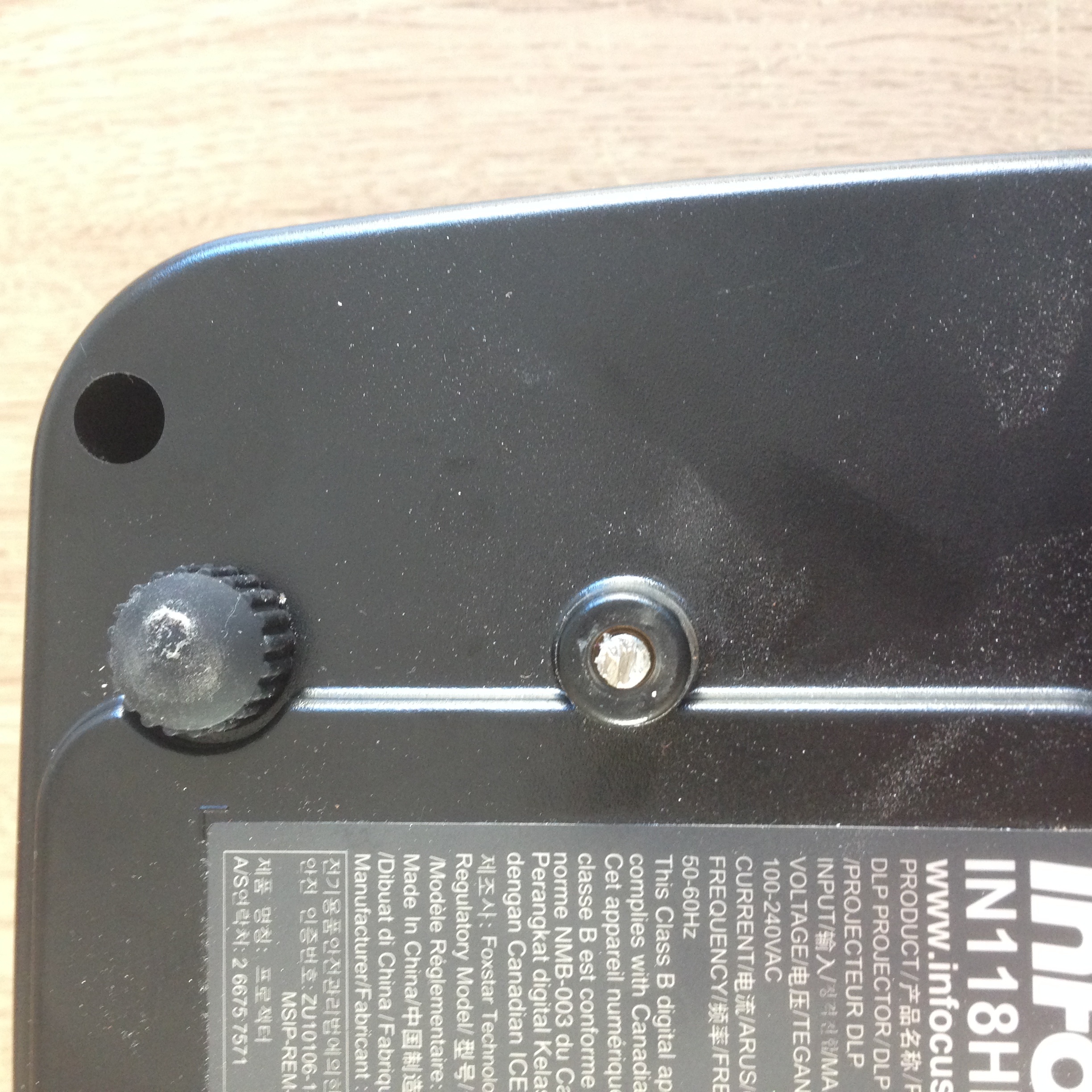

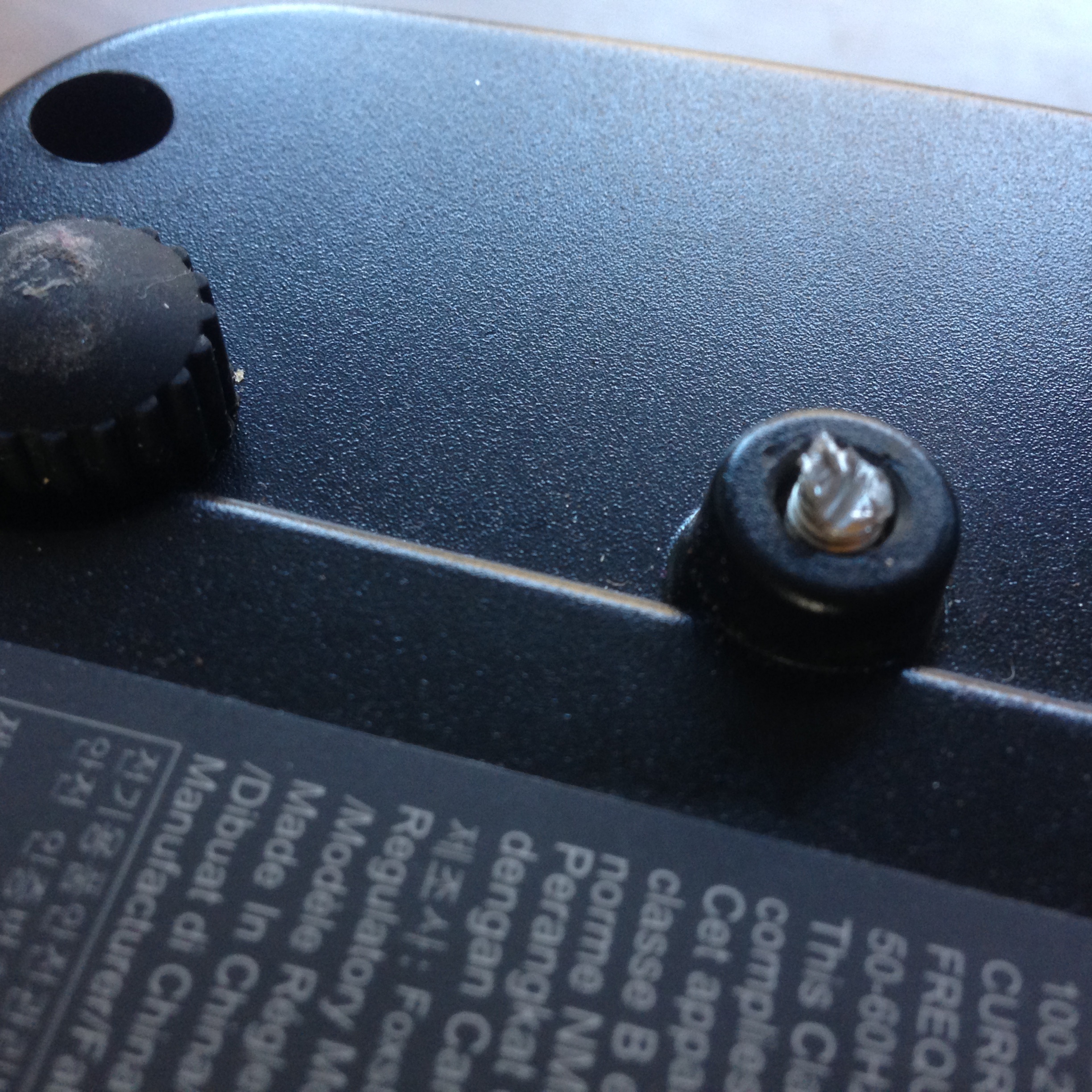

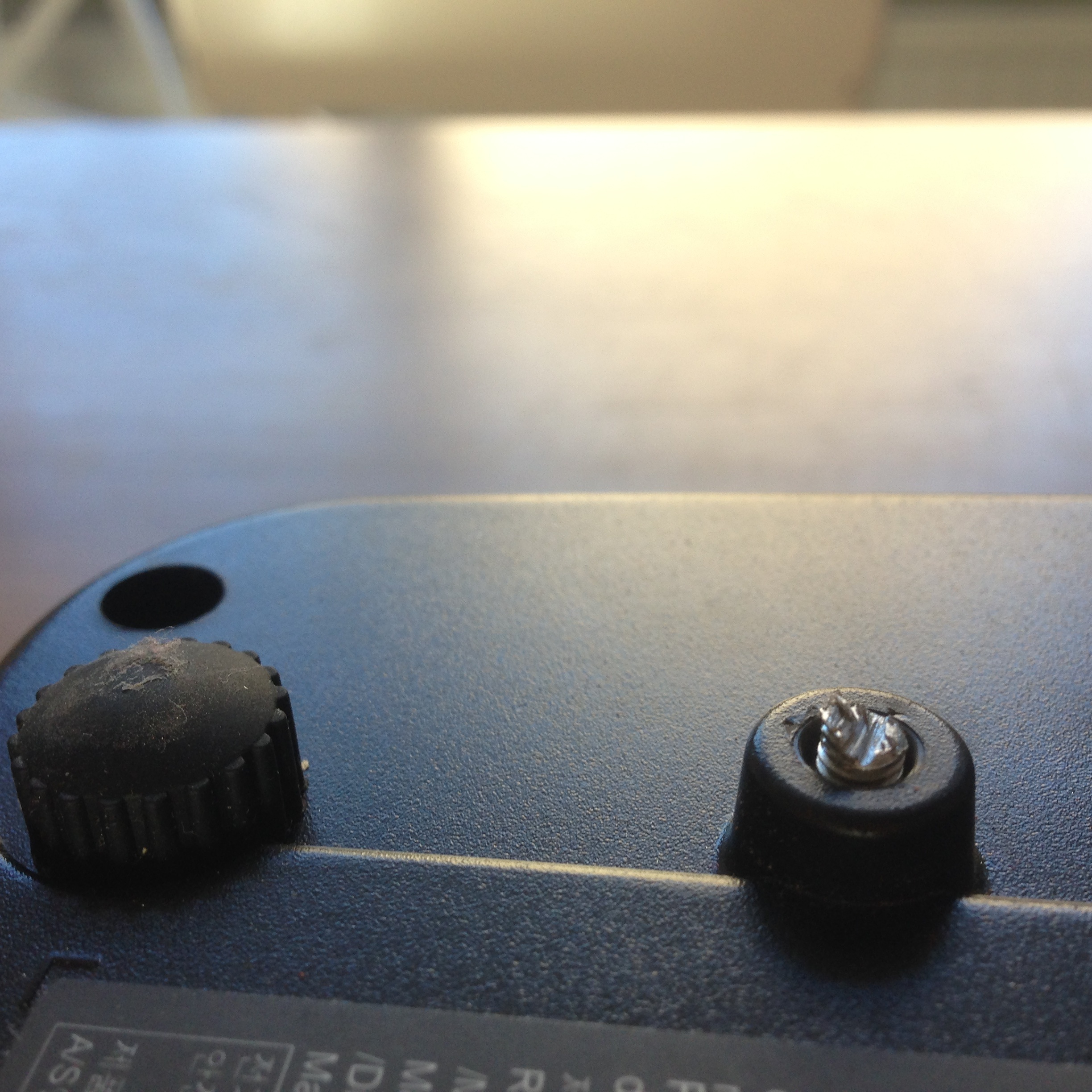

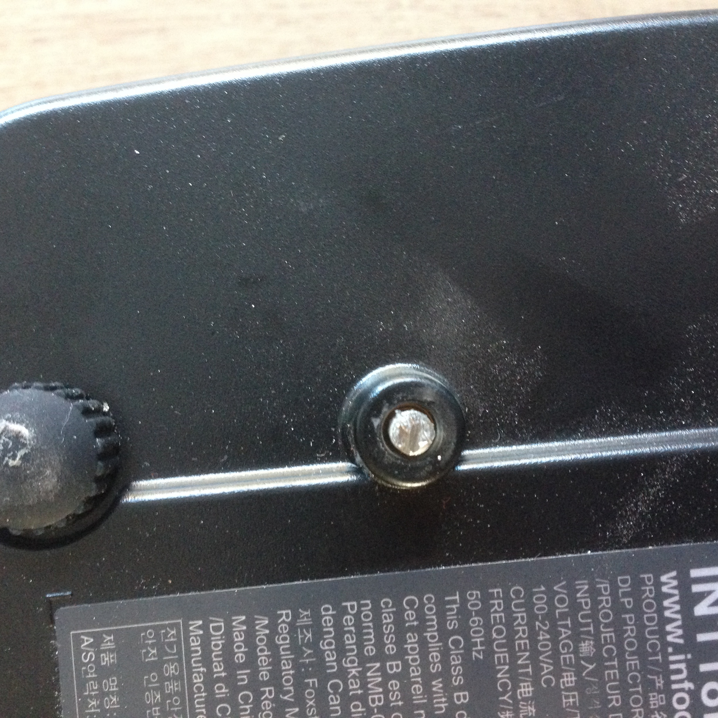

Ik ben vanochtend bezig geweest om de beamer aan het plafond te monteren en de meegeleverde schroeven bleken achteraf te lang.
Ik heb blijkbaar te veel kracht gezet en de schroef brak af.
Heeft iemand een oplossing?
Ik heb al geprobeerd om met een dremel een groef te dremelen en daarna eruit te schroeven, maar het materiaal was nogal zacht en de groef brak toen.
afgebroken schroef

Ik heb zo'n setje maar die zijn groter dan de schroef.
M4 schroef dus 4MM in diameter denk ik dan.... moet een behoorlijk kleine verwijder boor zijn dan.

Een scherpe kniptang pakken boven op de schroef inknijpen in losdraaien

Ook moet je soms wat gang maken. dus niet stoicijns linksom blijven draaien. maar als er beweging inzit ook weer even naar rechts. wellicht herhalen....

Zo te zien heb je nog wat ruimte.
Sleuf(je) zagen in de bovenzijde zodat je er een schroevendraaier in kan zetten.

Ik zou een alles griptang proberen, goed strak zetten. Als je 'm dwars zet heb je veel hefboom om de schroef los te draaien en staat de groeven in de bek van de tang ook goed voor veel grip.

Super_ik schreef op zondag 01 maart 2015 @ 14:27:
Die heb ik net niet liggen.
Even bij mijn schoonvader koekeloeren.
Lijkt me een betere optie nog dan die kniptang, mits ik voldoende grip kan krijgen.

Nou je de bout was al zwak. Om er dan een gigantisch moment op te zetten :/

Ik zou de tip van RaZ pakken en een schroefverwijderboor kopen, weet dat je een setje bij de Action hebt voor erg weinig geld.
