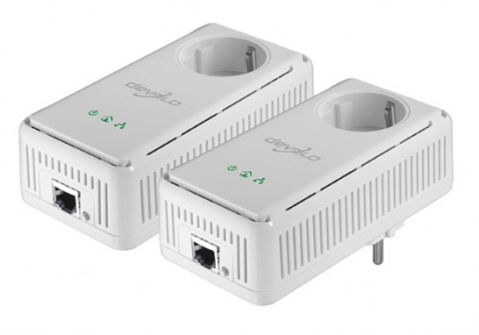

ik weet nieteens of het een powerline is, het is destijds aangesmeerd door de monteur, er zit een internetkabel in iniedergeval die vast zit aan mijn interactieve tv kastje van kpn : https://www.google.nl/sea...uspakket%252F%3B300%3B300
bijgevoegt: het merk is ook kpn volgensmij

ze lijken sprekend op deze: http://nl.pcmweb.s3-eu-we...arterkit_eu_72dpi_rgb.jpg
ze koste me destijds 50 euro dus erg goed zouden ze misschien niet zijn.
Je zou wel eens gelijk kunnen hebben. De tekst 'dLAN' voor MAC op het typeplaatje wijst daarop, het is een handelsmerk van Devolo. Devolo is toch wel een van de betere in dit soort producten. En met de tekst MT:2360 is bij KPN een handleiding te achterhalen waaruit de versie blijkt: HomePlug 200 AV Plus. Dus je zou eens kunnen kijken of je goedkoop, tweedehands een Devolo WiFi HomePlug kunt aanschaffen (200 is prima, maar het mag ook 500 of hoger zijn, als ik mij niet vergis) voor op zolder om te kijken of het je probleem oplost.
