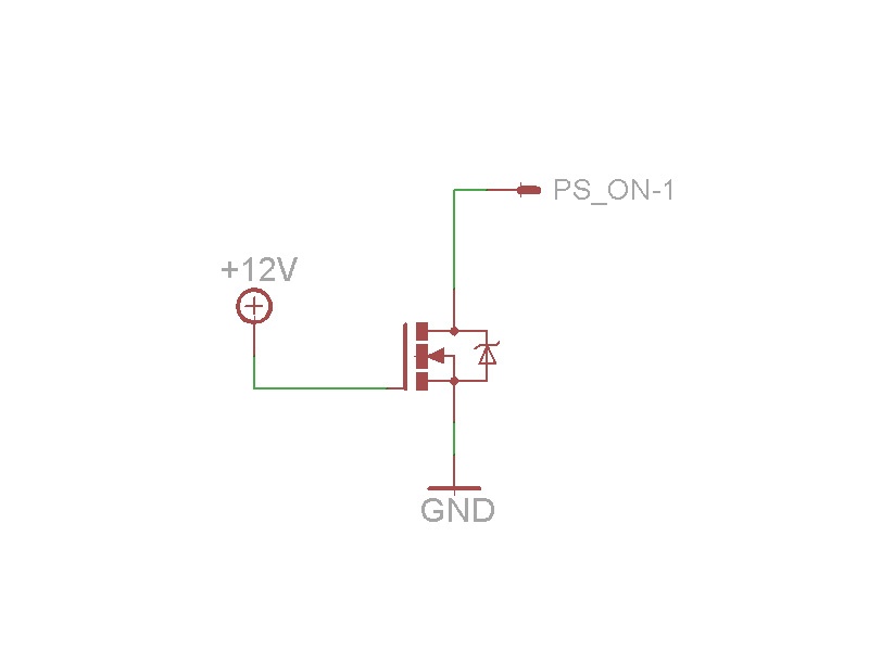

Ik ben met een casemod bezig, hiervoor moet ik een tweede voeding aanschakelen maar in plaats van een Add2PSU wil ik iets compacters maken, ik heb geen relais liggen dus ik zou het graag willen doen met een MOSFET. Ik weet alleen niet of dat kan.

Dit moederbord wordt gevoed met 19V en maakt zelf alle nodige voltages.
Echter op dit moederbord gaat ook een GTX970 geprikt worden die via een HD-PLEX 250W DC-DC board wordt gevoedt.
HD-PLEX 250W
Afbeeldingslocatie: http://www.hd-plex.com/images/product/250WDCATX/HDPLEX250WDCATX1.jpg
De HD-PLEX moet gestart worden, ik moet dus de PS_ON kortsluiting naar Ground.
Wat ik in gedachte heb is om van een van de Fan header de 12V te pakken daarmee de MOSFET in te schakelen, ik verwacht dat ik een weerstandje ergens nodig heb, maar ik weet eerlijk gezegd niet waar en welke waarde het zou moeten zijn.
Afbeeldingslocatie: http://tweakers.net/ext/f/0kqLScdr1yabP1FBs9yenpYn/full.jpg
Kan dat of moet ik toch een relais gaan bestellen?

Dat kan en er is geen weerstand nodig, een mosfet schakelt obv de gate spanning en niet op basis van stroom, zoals bij een transistor. Uiteraard zul je de grounds moeten doorverbinden, maar ik neem aan dat dat voor zich spreekt.
Iedere n-mosfet is geschikt, makkelijk te krijgen is bijvoorbeeld een bs270.

Oké mooi, ik heb namelijk nog een aantal N-channel mosfets liggen hier.
Grounds zijn doorverbonden. Zoals ik het hierboven in het schema heb staan kan ik het dus aansluiten?

Ja.

Bij dit soort schakelingen wil je wel degelijk één weerstand aan die gate to ground hebben. Die zorgt voor stabiliteit. Op het moment dat die 12V lijn zweeft (voeding staat bijvoorbeeld uit) dan is de gate-source spanning niet gedefineerd, dus die kan gaan glitchen. 100k-1M weerstand naar ground en dan is die lijn niet meer zwevend, maar nul, en is de mosfet dicht.
Verder moet je ook even opletten wat voor mosfet je daar gebruikt, deze moet een gate-source spanning van >12V kunnen hebben. Meeste gangbare mosfets schakelen al op TTL/CMOS logic en die ligt fors lager. Heb je toch zo'n mosfet? Spanningsdeling op die 12V lijn zetten om de maximale spanning op de gate te begrenzen. Een simpele oplossing, maar niet minder effectief. Dan krijg je de pulldown meteen cadeau.
