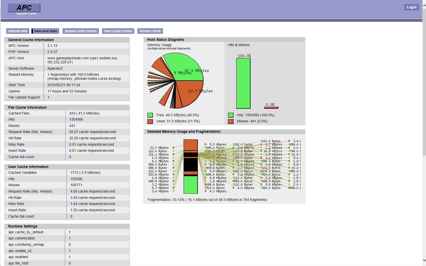

In navolging op: Installatie apc is mijn APC installatie gelukt. In eerste instantie zag het er goed uit. Ging van 1500ms naar circa 500ms in de WordPress backend.
Heb vervolgens de "object cache" in de plugin "w3 totalcache" aangezet en op APC ingesteld. Echter nu zie ik na een uur of 12 flinke mate van fragmentatie. Nu neem ik aan dat ram fragmentatie niet het einde van de wereld is... Maar misschien is er toch iemand die op basis van ervaring met APC "betere" instellingen kan voorstellen?
Afbeeldingslocatie: http://tweakers.net/ext/f/gOwGFQ22e2bZHZE5HLo35L50/medium.png
Live status: http://www.gameplayinside.com/smush/apc.php (tweakers/tweakers)

Ik kan me niet voorstellen dat fragmentatie een probleem is zolang je genoeg ruimte vrij hebt in je cache. In je config zie ik je een max filesize van 5mb gebruikt. Mijn gevoel zegt me dat dat wel erg veel is voor een wordpress-site, maar ik kan het verkeerd hebben en misschien is dat wel niet relevant, ik ken APC niet.

Heb even gekeken. Als ik de uploads folder delete dan zijn alle files kleiner dan 1,2 MB. Als ik een image optimizatie plugin verwijder dan zit alles zelfs onder de 0,3 MB. Verder zijn het 3737 files.

Uploads? Voor zover ik weet is APC alleen voor (php)-code, niet voor files in het algemeen. Dus tenzij je gebruikers hun eigen PHP mogen uploaden speelt die uploads-directory geen rol. Files cachen doe het OS wel voor je.

De uploads folder is circa 200MB en bevat alleen (grote) plaatjes. Vandaar dat ik die even buiten beschouwing heb gelaten. Die zouden de gemiddelde filesize flink vergroten :).
Heb hem in ieder geval even op 2MB gezet en het maximum aantal files verhoogd van 1000 naar 7000.
Ik heb overigens ook de mogelijkheid om te wisselen naar opcache, echter APC lijkt zijn werk wel goed te doen (behalve dan de fragmentatie waarschuwing).
