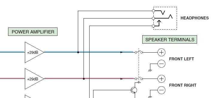

  • ronnie vd
  • Laatst online: 23-09 11:58
Nog een laatste reactie....
Peenutzz ben je betweterige gedrag een beetje zat. Ze slaan nergens op en leiden de discussie enorm af.
Het lijkt er niet op dat je enige kennis van de elektronica in receivers hebt.
hier een screenshot van het blokschema van de receiver
Afbeeldingslocatie: http://www.uploadarchief.net/files/download/clipboard03.jpg
de headphone uitgang zit NA de eindversterker. het maakt dus geen bal uit of je de boxjes aan de voorkant inplugd of aan de speaker terminals.
Alleen zit in serie met de headphone een weerstand om de impedantie aan te passen aan de koptelefoon.
Deze weerstand is niet relevant voor de computerboxjes.
De zone 2 preouts kunnen idd alleen analoge bronnen weergeven.
[ Voor 5% gewijzigd door ronnie vd op 20-02-2015 15:10 ]
Betweterig gedrag? Tuurlijk. Je zegt zelf dat het volume van de pc speakers bijna helemaal dicht moet, en dat er een weerstand tussen de headphone out zit om de impedantie aan te passen. Twee dingen die mij erop wijzen dat het spul niet gemaakt is om op die manier aan te sluiten. Kun je aan komen met een blokschema, en doen of je de wijsheid in pacht hebt, maar dat voegt niks toe.
Palomar heeft zelf ook al gevonden dat het door iedereen wordt afgeraden, en dat is echt niet voor niks.
