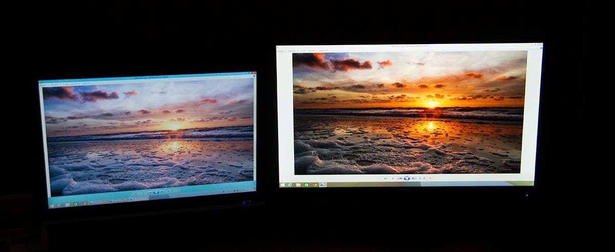

Nieuwe monitor is al binnen, het is deze geworden. De Philips 274E5QDAB. 27" IPS schermpje.
Heerlijk scherp en de kleurweergave... wow. Heel wat anders dan m'n oude Samsung 22" TN-schermpje. Hij verbruikt trouwens maar de helft in vergelijking met die oude.
Afbeeldingslocatie: http://tweakers.net/ext/f/kQxgPWNcdovnXzS70ccYATE3/full.jpg
Denk dat dit i.c.m. de 280x voor games ook mooi tot z'n recht zal komen.

Goede overstap naar IPS, TN is niet echt aan te raden voor foto-bewerking :) Foto geeft wel heel mooi het verschil tussen TN en IPS weer :)

Wat mij betreft een dikke aanrader, ziet er gewoon als nieuw uit met plastic en al eromheen :)
Bedankt voor de suggestie hier!
PC zit al grotendeels in elkaar, nu alleen de SSD en GPU nog :Y)
