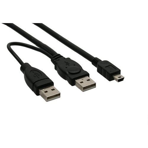

Is het trouwens een USB-schijf met een externe voeding of is het een schijf die gebruik maakt van een Y-kabel?
Er is geen externe voeding dus ik denk dat het een Y kabel is,.
Ik had dit probleem ook met mijn oude externe harde schijf (die nu kapot is) dus ik denk niet dat het met een andere usb wel lukt,
