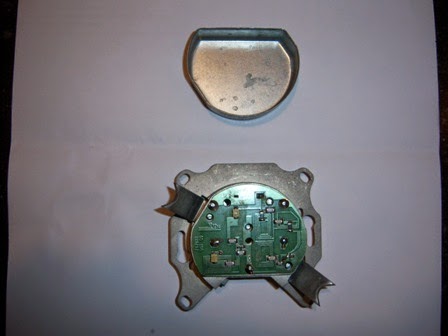

zal er een foto van posten, zodra ik even tijd heb
Afbeeldingslocatie: http://4.bp.blogspot.com/-wQow0dVQOPY/VNUcE2nIDYI/AAAAAAAAAss/DNtXSOJd3wc/s1600/100_5490.JPG
Afbeeldingslocatie: http://4.bp.blogspot.com/-dVw8TUPIU_I/VNUcFEPrk6I/AAAAAAAAAsw/AvbLW1J4nPE/s1600/100_5491.JPG
Hierbij foto's van de betreffende einddoos / antennedoos. Aan de achterzijde zit een afneembaar deksel.

De KPN antenne wordt met 5V uit de ontvanger gevoed en het lijkt er op dat die hirschmann doos die voeding tegenhoud met een filter. Die zou je dus moeten overbruggen.

Verwijderd schreef op vrijdag 06 februari 2015 @ 21:00:
Dit vraagt om een kleine tweak
Printplaat eruit en een direkte verbinding maken tussen het aansluipunt van de middenader van de coax en de middenpoot van de aansluiting.
@MuzenJaap: we zitten blijkbaar op dezelfde lijn. Zonder jou reply gelezen te hebben, heb ik gisteren inderdaad de printplaat eruit gehaald en een verbinding gesoldeerd. Het werkt prima en alles is netjes afgewerkt in de muur.
