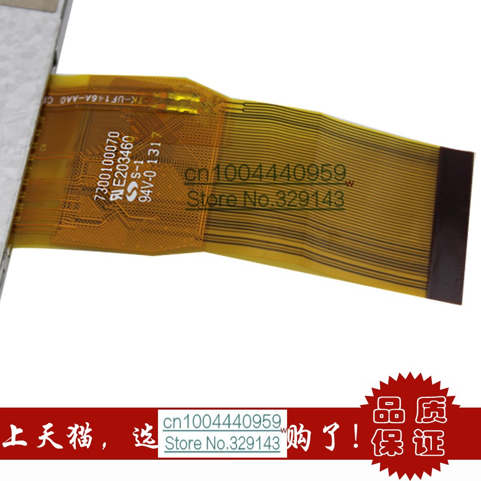

Oke, achterop de aansluiting staat deze code:
http://i00.i.aliimg.com/w...-LCD-internal-display.jpg
(Al staat er bij mij niet 1317 maar 1201 en op de verticale strip staat heel iets anders maar dat kan niet lezen.)
Als ik op de code 7300100070 e203460 google vind ik inderdaad het scherm met iets meer informatie:
http://www.alibaba.com/pr...00100070_60119142593.html
