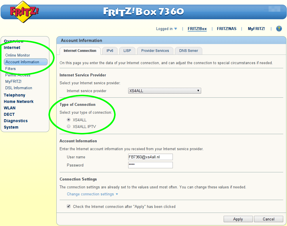

  • Osiris
Euh, XS4All doet tegenwoordig ook routed TV zonder de noodzaak voor VLAN-switch-meuk of twee kabels.
Zal ff 't nieuwsgroep-linkje zoeken.

  • Osiris
Klopt, maar dan zet je 't toch gewoon weer terug? :P
Linkje: https://groups.google.com...s4all.general/w8zN_axahWI Wordt allemaal duidelijk uitgelegd, ff alle posts (m.n. de XS4ALL-medewerkers natuurlijk, Timo, Jerry, Mike, Sylvester e.d.) goed lezen.
Kwestie van ander profiel aanzetten en de software van je STB updaten. En dat profiel kan natuurlijk wel weer terug op "XS4ALL TV". :)
Experimenteel of niet, lijkt me een handige feature.

  • Osiris
kazz1980 schreef op dinsdag 03 februari 2015 @ 11:11:
Wel handig, maar heb al even in de Fritzbox rond geneusd en kon het nergens vinden!
Ik hou het in gedachten - maar ga eerst dubbele kabel gewoon proberen. Als dat lukt is dat uiteindelijk de fraaiste oplossing. Volle snelheid, data en TV netjes gescheiden en ondersteund door Xs4all. Ook daarbij geldt: lukt het niet: beginnen we gewoon opnieuw ;)
Maar hoe dan ook zijn er meer dan genoeg mogelijkheden om data en tv in de woonkamer te krijgen. Daar ging het me vooral om! Dus ik ben er blij mee.
Afbeeldingslocatie: http://tweakers.net/ext/f/OEECObolX2IDrCD4mQU4yvCZ/full.png
