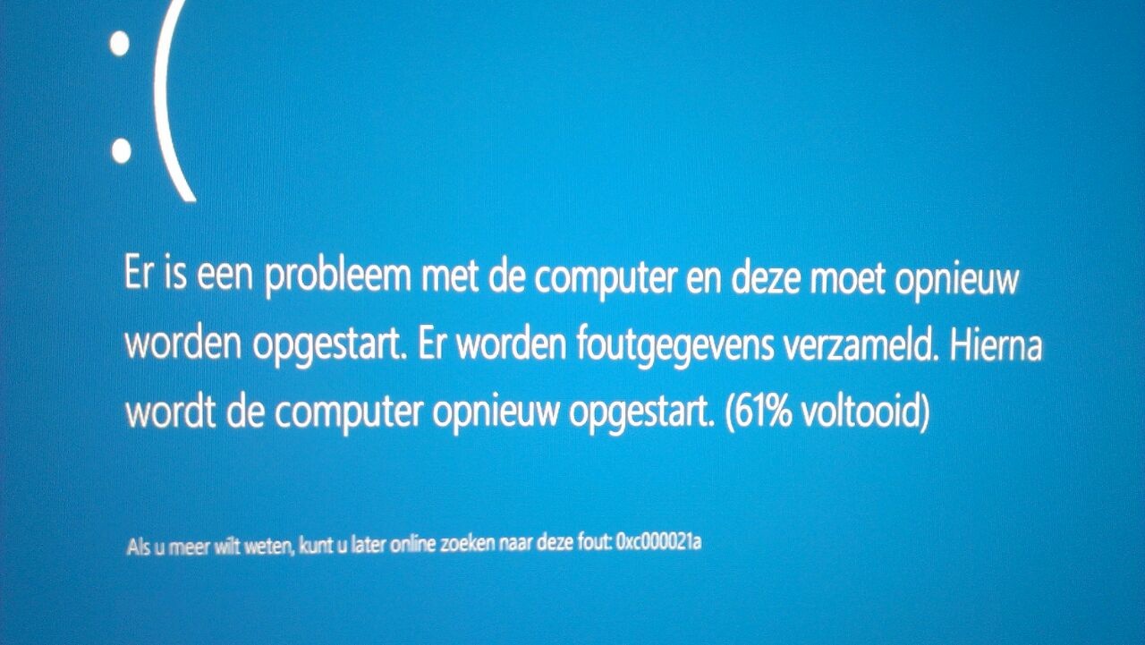

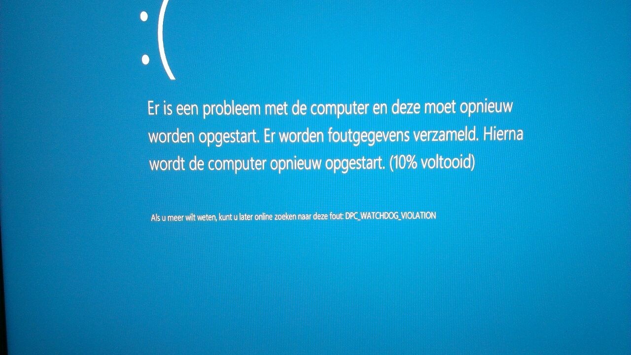

Hij heeft hem vanmiddag meegenomen en hij was thuis bezig met Google Earth of zo en toen kreeg ie dit blauwe scherm.
Afbeeldingslocatie: http://tweakers.net/ext/f/gr1wj6wE9Y3ELVNryijsQ9A2/full.jpg
Afbeeldingslocatie: http://tweakers.net/ext/f/gsZaExoD6YbPlmwcYIofNfF0/full.jpg
Dus ik heb zitten zoeken en ik zie dat er wel vaker problemen zijn met de MX100, terwijl ik in de veronderstelling was dat dit een hele goede SSD was.
Windows kon alleen twee drivers niet installeren, PCI management nog wat en SM-bus, dus die heb ik handmatig geïnstalleerd met de drivers van Asrock, maar die zijn natuurlijk verouderd. Bij Intel kon ik helemaal geen drivers vinden voor deze twee onderdelen. Er is ook geen firmware update voor de MX100.
Helaas heb ik de PC hier niet bij me, dus die LPM uitschakelen gaat helaas niet. Ik heb tegen die kennis gezegd dat ie het even aan moet kijken, mocht het probleem blijven, dan moet ik of die driver updaten op de e.o.a. manier updaten of Crusial moet snel met een firmware update komen voor de MX100.
Ik haat dit soort dingen echt. Koop je een PC van 500 euro voor iemand, helemaal overtuigd dat het een perfect ding is met de beste onderdelen, die hier ook worden aanbevolen, krijg je blauwe schermen.
Die Intel drivers zijn ook raar trouwens. Hij zegt dat 15. nog wat de nieuwste zijn, dan installeer ik die en dan laat ie 10. nog wat zien en zegt dat er nieuwere zijn 15. nog wat. Dan installeer ik die weer en dan krijg ik weer 10. nog wat. Maar ik lees dat andere mensen dat ook hebben. Rare telling van Intel of zo.
Ik heb trouwens de Intel Rapid Start driver ver:3.0.0.1056 drivers geïnstalleerd van Asrock, niet de Intel Rapid Storage Technology driver and utility ver:12.8.0.1016. Zou dat misschien het probleem kunnen zijn? Hij pakte hem wel. En voor de SM-bus driver heb ik INF driver ver:9.4.0.1026 gepakt en die pakte ook, maar zijn allebei van 2013. Zou dus een combinatie van kunnen zijn dat ie die blauwe schermen geeft.

Tja, leuk en aardig, maar is geen optie natuurlijk om moederbord en processor te vervangen bij een splinternieuwe PC met allemaal BBG onderdelen. Daarom hoop ik ook dat het een eenmalig iets was door een ander programma en niet door SSD/mobo combi, want dat kan ik moeilijk verkopen.

Nee, maar ik weet zeker dat dat het niet is. Het is gewoon een driver/firmware probleem of dat LPM, zoals TS zei. Heb hem ook die Intel Rapid Start uit laten zetten in de BIOS, maar nogmaals, misschien komt het door iets anders. Daarom wil het afwachten. Mocht dat blauwe scherm vaker terugkomen, ligt het toch aan iets anders.
Ik zeg dit naar aanleiding van dit
Several things can cause a DPC Watchdog Violation to be triggered in Windows 8. One of the most common is an SSD drive that has old firmware not supported by Windows 8. Another likely cause is an outdated driver for one of your hardware components.
Vandaar dat ik meteen dacht aan de verouderde drivers voor dat Rapid Start, maar die staat nu dus op Disabled in de BIOS, of aan de SSD firmware, maar daar is nog geen update van.

Dat is een aanname. Om dat met feiten te staven zul je toch echt even de minidumps moeten opgraven en (al dan niet online) door WinDbg moeten gooien en naar de call stack kijken om de faulting driver te achterhalen.
