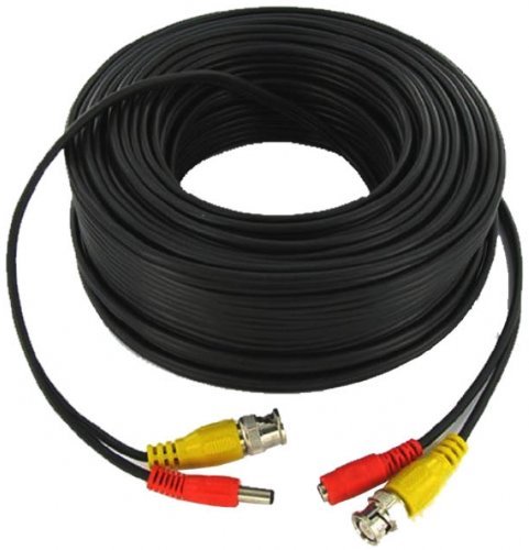

Camera's kunnen analoog of digitaal zijn, netwerk kan PoE of power+coax zijn.
Bij analoge camera's heb je een DVR/NVR/SVR nodig, bij digitale camera's een PoE switch of per camera een injector en extractor (kan heel goedkoop). In beide gevallen een wireless bridge naar een internet verbinding.

Indien je maar 3 camera's nodig hebt, dan zou ik persoonlijk gewoon kiezen om een mini nvr van 35 euro (aliexpress) te kopen en deze te plaatsen in het gebouw van de repeater. Als het echt goedkoop moet zijn. Dan zou ik voor de toekomst toch beginnen met een kabel aan te leggen tussen de modem en de router/access point in gebouw 2 (waar eerst je Wifi repeater is) . Dan verplaats je de Wifi repeater (bekabeld) naar een plek vlakbij de stallen zodat de draadloze 720p camera's (onvif 720p zoeken op aliexpress) kunnen streamen naar de mini nvr of je legt netwerkkabels aan met 'neppe' poe aansluitingen tussen de stallen en de router in gebouw 2? Maar hiervoor zou je echt een plattegrond moeten geven, aangezien het nu maar gissen is.
Goedkoopste oplossing zou inderdaad analoog zijn en is ook goedkoop te vervangen (16 euro harex inclusief ir cut filter op aliexpress) . Kwaliteit is wel wat minder maar voor 140 euro (exclusief harde schrijf) heb je al een zmodo 8 kanalen dvr inclusief 4 camera's ( http://m.ebay.nl/itm/251319977067?nav=SEARCH). Hmm als je voor de middag kan beslissen dan kan je zelfs bieden voor minimaal 111 euro m.ebay.nl/itm/261742881234?nav=SEARCH . Sluit de camera's aan in de stallen met de kabels (18m volgens mij) en probeer het toch op te hangen, zodat de kabels uiteindelijk ergens in veilig gebied kunnen eindigen zoals in de bijkeuken of een ander nabij gelegen kamer? Dan gewoon de kabels aansluiten op de dvr en een netwerkkabel trekken van de dvr naar de plek van de Wifi extender. Dan moet je kijken of het interne netwerk het aankan om beelden via het internet te streamen. Zo ja, dan ben je klaar. Zo nee, dan ontkom je er niet aan om een kabel te leggen tussen modem en Wifi repeater. Deze dvr geeft beter beeld dan een makro/elro analoge set van 480 tvl (eigen ervaring). De zmodo voedingen zien er redelijk stevig uit, dus lijken me een stuk veiliger dan die worden meegeleverd met ip camera's van China. Dan ben je op zijn best maar 120 euro +60 euro harde schrijf (of 0 euro indien een gebruikte data hdd) kwijt. Netwerkkabel trekken, rond de 15 euro en klaar ben je om non stop de stallen te bekijken.

Als je beeld live wilt bekijken dan ben je beter of om een coax kabel te gebruiken vanaf de DVR naar een televisie scherm met een BNC naar RCA koppelstukje. Analoog heeft veel minder last van vertraagd beeld ten op zichtte van het bekijken via een mobieltje/internet/interne netwerk. Bekijken vanaf een laptop zal wel iets beter gaan aangezien de wifi adapter van de laptop beter is,

Als je alleen stallen wilt monitoren dan zou ik gewoon voor analoog gaan. 80 euro per camera verspillen investeren om de dieren in HD te zien? Of je moet echt op details willen letten? Als je analoog nog iets wilt verbeteren dan moet je een Sony Effio sensor nemen, maar dat is meer om een iets beter kleur/beeld te krijgen. Let dus wel even op de lichtomstandigheden in de stallen aangezien dat invloed kan hebben op de ruis van de beelden van zowel de IP camera als analoog.
