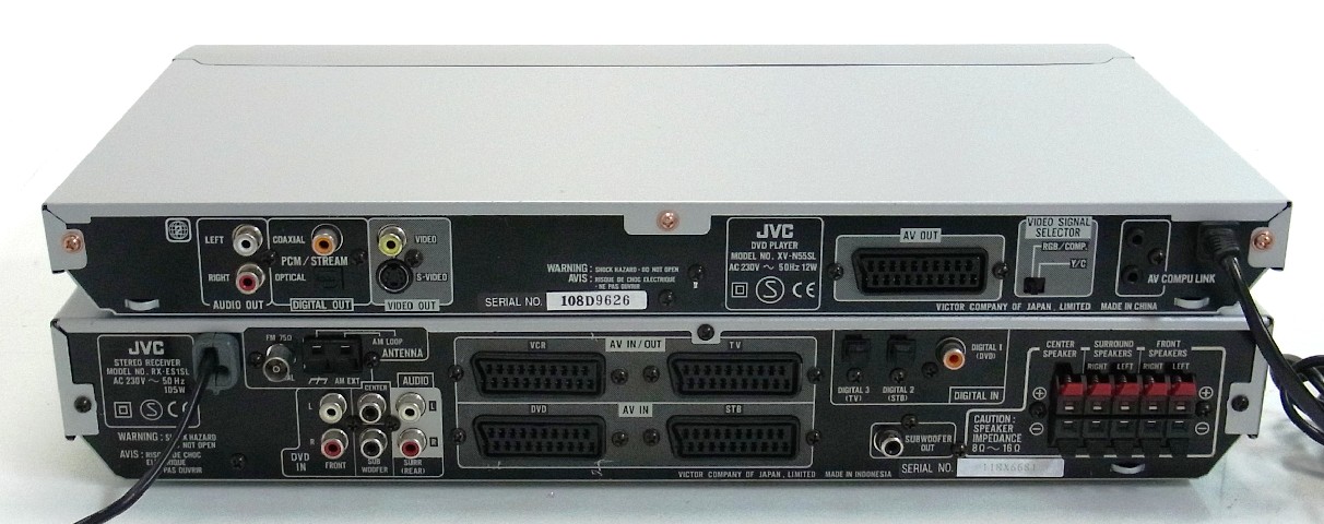

Afbeeldingslocatie: http://pixcluster2.freshworx.de/pix736794/k_R0042211.JPG
Ik ga er van uit dat het onderste apparaat (bovenste is een ander apparaat) jouw surround reciever is.
Voor zover ik kan zien zitten er maar 3 digitale ingangen in (en de scart, maar die tel ik maar niet mee).

Mijn reciever is iets anders dan het plaatje, maar waar het volgens mij op neer komt is dat ik geen digitale in/uit gang voor tv. Bij mij staat er alleen video bij op de reciever. Gaat dit betekenen dat ik dan een andere reciever moet hebben? De scart gebruik ik dus momenteel voor het geluid van de tv, want zodra ik de scart kabel ontkoppel heb ik ook op de tv geen geluid meer.
