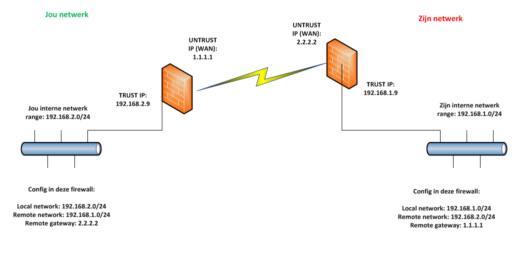

Als ik het goed zie, dan mag je remote network niet leeg zijn.
(volgende keer kan je de preshared key misschien verbergen of xytest ofzo neerzetten :) )
Denk dat een plaatje het veel duidelijker maakt:
http://tweakers.net/ext/f/iv1zzxJ3Y8IeTW7rCKwpln0k/full.png
(je kan eventuele fouten met paint,... bijwerken).
let wel op:
Nu kunnen jullie beide aan het volledige netwerk van elkaar (indien een policy dit toelaat). + Het interne netwerk van jou en van je broer zijn best van elkaar verschillend: dus 192.168.1.0/24 en 192.168.2.0/24 of iets dergelijks. Niet beide: 192.168.2.0/24 <-> 192.168.2.0/24, dit kan ook maar dan moet je NAT toepassen?

Helemaal top!, het werkt! :)
