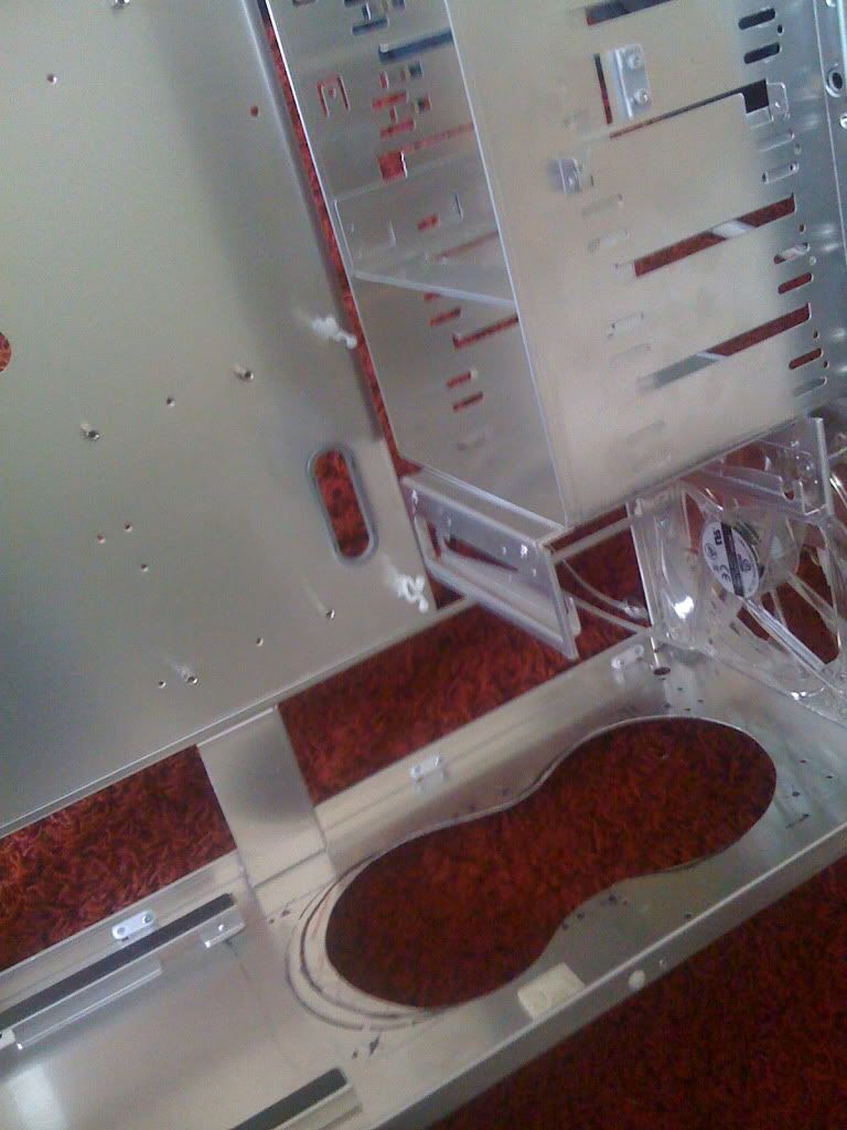

Ik heb een zelfde soort HD case ook weggehaald in mijn oude Lian Li PC60F case voor betere airflow.
Voor:
http://i10.photobucket.co.../Robleufkens/DSC01067.jpg
Na:
http://i702.photobucket.c...eDutchRob/PC/IMG_0358.jpg
[ Voor 3% gewijzigd door BlietZ op 12-01-2015 16:18 ]

  • BlietZ
  • Laatst online: 15:20
Zoals je op de foto kunt zien heb ik 1 case over gelaten. Op dat moment had ik maar 1 schijf van 1TB en had ik ook niet de behoefte om meer erin te plaatsen.
Ik weet wel dat ik van Lian Li een case gekregen had voor kleinere schijven, Die schoof je dan gewoon op de plek van een optische drive. Durf de maat er alleen niet meer van te zeggen en ik denk ook niet dat ik die nog heb. Dit alles heb ik namelijk in 2009 gedaan.
