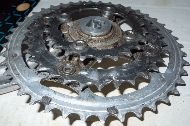

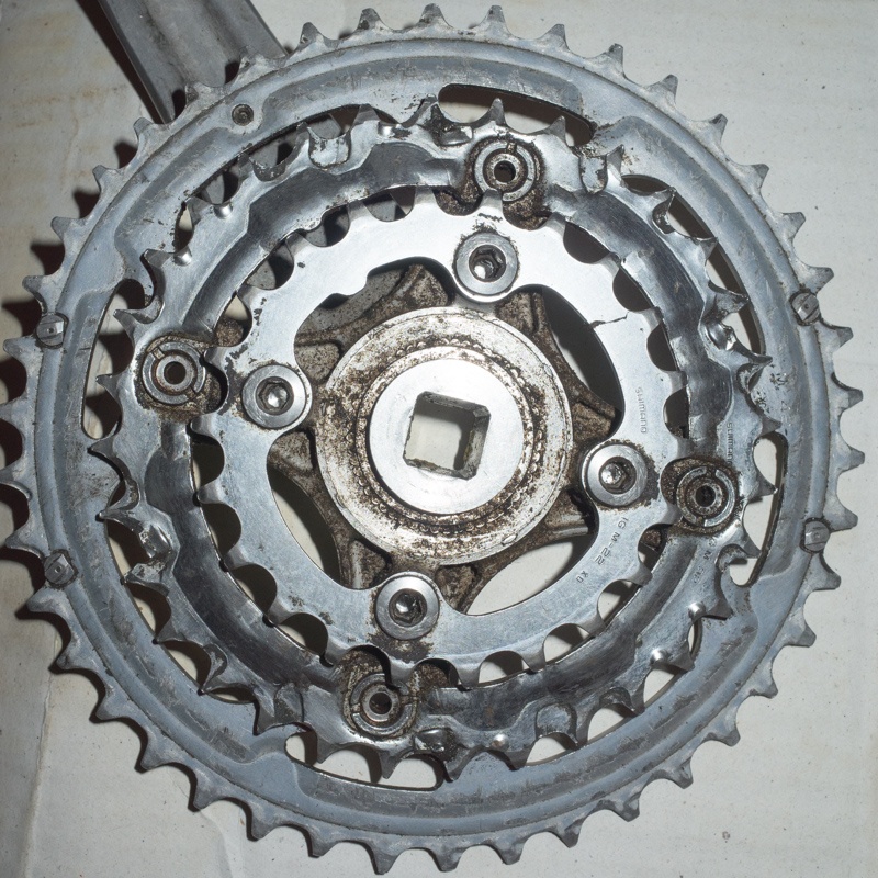

Vanavond toch ook de crankset gedemonteerd en de voorste tandwielenset eens schoongemaakt. Zie hieronder het resultaat.
Afbeeldingslocatie: http://tweakers.net/ext/f/1i8j05SNzBhiDH6syodtcWbn/full.jpg
Afbeeldingslocatie: http://tweakers.net/ext/f/KOMF8LAL1iCsnfjO5rjo2ejJ/full.jpg
Er lijken (vooral op het middelste) al best een aantal goede beschadigingen in te zitten.
Al met al is vervangen dus de moeite waard lijkt me?
Zoals ik er nu in sta ga ik toch de boel compleet vernieuwen, dan loop alles weer op rolletjes. Echter is mijn zak met goud niet oneindig groot, het aanbod echter wel.
Op dit moment zit ik de SRAM X4 set te overwegen. Deze is relatief zeer betaalbaar, wat zou een reden zijn om toch naar een duurdere set (X5/6/7/8/9 of Shimano Deore of hoger) te kijken?
Zijn er ergens complete sets te koop (derailleurs, tandwielen/crank, schakelaars, ketting) zodat ik me geen zorgen hoef te maken om compatibaliteit?

In Duitsland shoppen scheelt veel geld. Kijk eens bij Bike-components.de / Bike-discount.de / Rose.de. In Nederland is Mantel vrij goedkoop.
Qua cranks is alles wel compatible. Je kunt zelf een 10v crank op een 7/8/9 systeem zetten.
