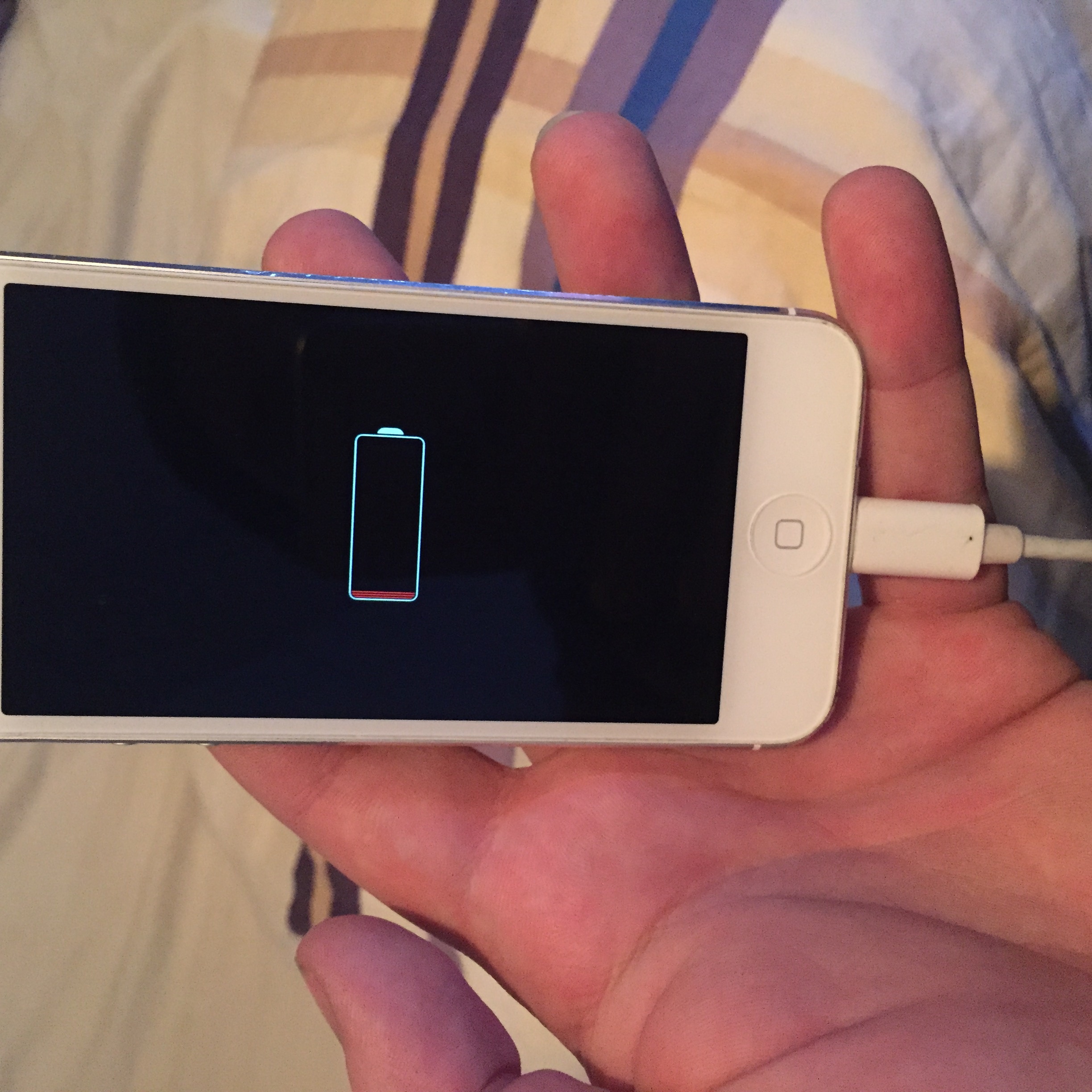

Mijn oude iPhone 5 ligt vanaf dag één (release van de 6) eigenlijk altijd al stil. Momenteel ligt hij al enige tijd aan de lader maar hier krijg ik verder nog geen response op (wel dat die -waarschijnlijk- oplaadt). Ik weet dat de iPhones een paar % dienen op te laden voordat ze weer aanspringen maar zoals ik al zei ligt de telefoon al eventjes aan de opader.
Afbeeldingslocatie: http://tweakers.net/ext/f/vpDAJCBj2tSIA2aHV3pe4xVG/thumb.jpg
Nu vraag ik mijzelf af of het normaal is dat hij na een lange tijd niet aanslaat met een geruime oplaadtijd? Ik kwam destijds al in aanmerking om de batterij te laten vervangen (wegen productie fout), kan het ook hier mee te maken hebben of is de batterij gewoon helemaal leeg en dient deze vervangen te worden?

MeShell schreef op zondag 11 januari 2015 @ 06:01:
En nu? Is hij nu inmiddels wel vol genoeg om op te starten?!
Helaas nog steeds niet, nog het zelfde als de afbeelding hierboven. Dit heb ik met mijn eigen iPhone ook wel eens wanneer die leeg is, maar nooit zolang als dit. Ik zie dus enkel dat hij contact maakt maar daar houd het op..

Het gekke nu is dat die met een originele Apple kabel niet oplaadt en een van een reseller wel. :/

Ik laad hem gewoon op via een usb inclusief stroomadapter (origineel). Telefoon blijft momenteel nog steeds hangen bij het eerste witte scherm, alsof die wilt resetten. Ik zal morgen nogmaals proberen om hem in DFU mode te krijgen. Lukte vandaag in elk geval niet.
