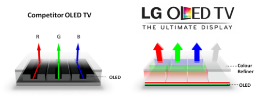

LG is vooralsnog de enige producent van OLED TV's omdat zij een productieproces hebben waarmee je goed betaalbare panelen kunt maken. 55" OLEDS kan je al voor 2500 kopen op dit moment.
Hoe werkt het? ALle pixesls van LG bestaan uit 4 "witte" OLEDS (een laag groen, blauw en rood, samen een witte led), en een kleurenfilter voor rood, blauw en groen en eentje zonder kleurenfilter:
