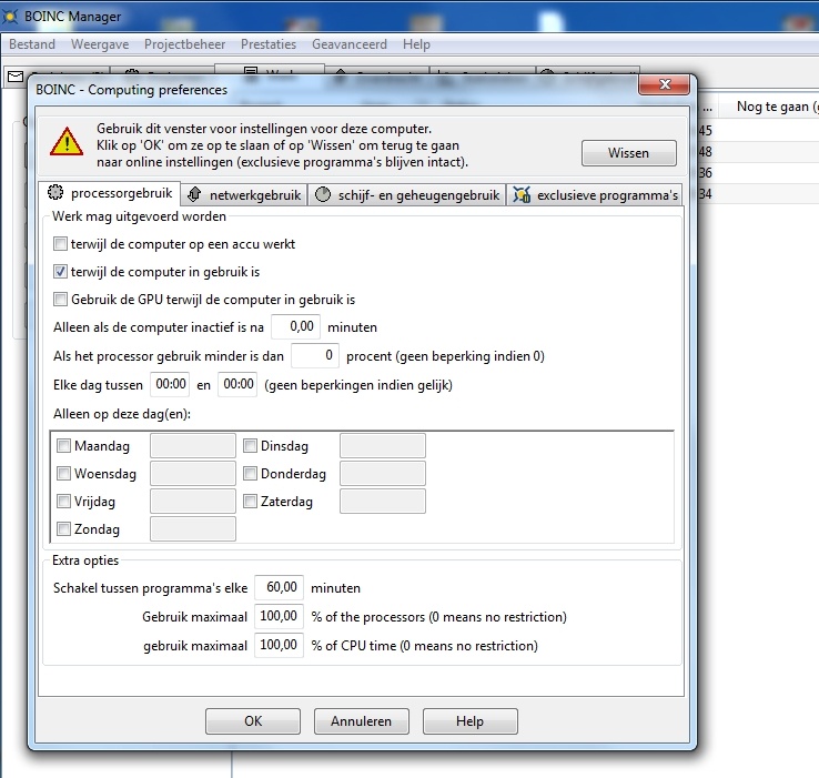

Beste Tweakers,
Ik ben soort van nieuw bij de DCP. Ik gebruik al enige tijd de BOINC client om werk voor het world community grid te doen, maar ik heb niet zo veel verstand van alle settings. Ik heb geprobeerd de DCP wiki te bezoeken, maar die zou op dutchpowercows.org moeten staan, maar die website bestaat niet meer.
Zou iemand mij kunnen helpen of misschien een link kunnen geven naar een nieuwe website?
Ik wil graag mijn CPU usage limmiteren tot 60%, want mijn cores worden vaak redelijk warm, maar ik krijg dat gewoon niet voor elkaar. Ik heb meerdere settings geprobeerd, maar het lukt gewoon niet.
Ook wilde ik graag helpen aan het project Outsmart Ebola Together, maar ik kreeg helemaal geen werk voor de project binnen, terwijl ik op worldcommunitygrid.org had ingesteld alleen werk voor dat project te willen ontvangen.

Met de instellingen invoeren zoals hieronder wil het dus niet lukken?
Afbeeldingslocatie: http://tweakers.net/ext/f/LFqz68nM01Z9fp8QI3IFQyrU/full.jpg

ik heb deze instellingen in de client http://puu.sh/eiaHV/724e3a25e5.png
en via WCG zelf kan je inderdaad ook het een en ander instellen, maar aangezien dat ook niet lukte ging ik er maar vanuit dat de client zelf die instellingen zou overriden aangezien ik hem op "actief op basis van gebruikersvoorkeuren" heb staan.
Nou kan je in de screenshot ook zien dat er heel veel spikes in de processor activiteit zitten, dus als je daar het gemiddelde van neemt kom je misschien wel op 60 uit, maar als ik 100% instel of 10% dan krijg ik hetzelfde resultaat dus dat werkt niet helemaal goed volgensmij.

Je zou nog kunnen proberen BOINC op 3 van de 6 cores op 100% te laten draaien en kijken hoe Windows het dan verdeeld. Windows is tegenwoordig redelijk geavanceerd als het om taak scheduling gaat.
Als het goed is draaien BOINC taken met de laatste prioriteit, dus als iets anders processortijd nodig heeft gaat dat altijd voor.
  • PurpleFlamingo
  • Laatst online: 30-10 13:17
VictordeHolland schreef op vrijdag 09 januari 2015 @ 21:02:
Het gaat mij niet zo zeer om het gebrek aan CPU, maar meer om te temperatuur. Ik zie de temperatuur geregeld stijgen tot tussen de 60 en 70 graden, en 70 graden is volgensmij de maximale veilige temperatuur voor mijn processor.
En helaas over 3 cores splitsen werkte ook niet. Hij gebruikt dan wel 50% CPU, maar 3x100% van de cores dus dan worden ze alsnog vrij warm.

Even de boel over een andere boeg gooien: waarschijnlijk kan je in je bios van je moederbord wat instellingen vinden over throttling van de processor en ergens bij temperaturen-monitoring een maximale toegstane temperatuur opgeven. Als je processor dan boven die temperatuur komt, zal hij automatisch de kloksnelheid/multiplier naar beneden gooien, waarmee het stroomverbruik zakt en de temperatuur dus op z'n minst niet verder zal stijgen. Anders zijn er wellicht ook nog opties dat bij overschrijding van de temperatuur de ventilator van de processorkoeling harder gaat draaien, om hem zo ook niet heter te laten worden.
Even een andere vraag: wat voor een koelblok/fan zit er op de processor? Is dat de stock die meegeleverd werd met de processor? En wanneer is die voor het laatst ontstoft. Strikt genomen hoort zo'n koelblok namelijk de processor voldoende te moeten kunnen koelen om hem veilig 100% te kunnen belasten en zou het dus sowieso geen probleem mogen zijn. Je kan alternatief altijd nog een ander koelblok monteren wat beter koelt (en mogelijk nog stiller is ook. Bijvoorbeeld een Scythe Ninja. Lomp groot blok en koelt zo goed dat de (grote) ventilator erop nog steeds niet snel hoeft te draaien en daardoor erg stil is).

Ik durf niet te zeggen of het AMD eigen is of dat de Intels dit ook doen.
Als ik op mijn AMD PhenomII X6 aangeef dat er maximaal 3 cores gebruikt mogen worden dan geeft dat een heel onregelmatig beeld in de CPU-belasting. Geef ik aan dat er 50% CPU gebruikt mag worden dan worden inderdaad alle 6 de cores gebruikt. De CPU-belasting vertoont dan geen rare spikes meer.
Overigens maakte dat bij mij geen verschil uit in de warmte-ontwikkeling. Een gelijkmatige verdeling over de cores lijkt me zelfs nog wel beter voor de processor.

Ik zal zeker even een kijkje nemen in de BIOS dan. En ja ik gebruik de standaard stock koeler die bij de processor is meegeleverd. Hij is nog nooit ontstoft, maar ik heb deze computer net een jaar, ik weet niet hoe vaak zoiets nodig is? En ik heb er inderdaad ook al over nagedacht om een betere CPU fan aan te schaffen want dit ding maakt ook behoorlijk wat lawaai.
