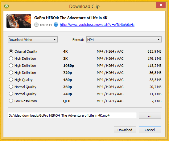

Dit komt door de compressie die Youtube toepast. De bitrate van 2160p (en 1440p) video's zijn hoger dan die van 1080p, wat betekend dat er meer informatie (bits) naar je PC wordt gestuurd. Je PC decodeert deze stream dan en weergeeft deze op je beeldscherm. Als je PC meer informatie aangeleverd krijgt om te decoderen kan hij ook meer informatie weergeven, wat je terug ziet in kwaliteit en detail.
De bitrate van 1440p is 2 tot 3 keer zo hoog als die van 1080p, en de bitrate van 2160p is zelfs 4 tot 5 keer zo hoog. Die enorme hoeveelheid extra informatie zie je dus terug, zelfs op een 1080p scherm.
Als ze 1080p video met dezelfde bitrate zouden coderen als 2160p zou de 1080p video er natuurlijk veel beter uitzien, en waarschijnlijk net zo goed of zelfs beter als de 2160p video.

Is dit wel echt zo? Als ik op YouTube kijk naar de 'stats for nerds' (rechtermuisknop op een YouTube-video) dan zie ik letterlijk géén hogere bandwidthverbruik. Sterker nog, de bandwidth bij een 1080p-video is vaak hoger dan de bandwidth van dezelfde video op 4k ingesteld.

De help biedt uitkomst:
Standard quality uploads
Type	         Video Bitrate
2160p (4k)	 35-45 Mbps
1440p (2k)	 10 Mbps
1080p            8,000 kbps
720p	         5,000 kbps
480p	         2,500 kbps
360p	         1,000 kbps
De bitrate van een 2k video is niet 2x die van een 1080p video. Die van een 4k video is wel beduidend hoger, ruim meer dan 4 keer die van een 1080p. Dat zou het verschil in zichtbare kwaliteit kunnen verklaren.
Overigens is het altijd afhankelijk van de kwaliteit van de upload, dus het zal per video verschillen. Daarnaast kan van de tabel afgeweken worden, want ze limiteren schijnbaar niet echt.

Dit zijn upload requirements, waarin dus geadviseerd wordt in die bitrates up te loaden. Daarna worden deze video's nog een keer gecodeerd op de servers van YouTube / Google, die ook nog eens hun eigen compressie toepast. De bitrates die jij krijgt zijn dus totaal anders dan wat hierboven staat. Ik heb hier twee video's als voorbeeld:Dit zijn de daadwerkelijke bestanden die jij als YouTube gebruiker te zien krijgt, waarin je ziet dat het formaat en dus ook de bitrate vele malen groter is. Het verscheelt wel aanzienlijk per video.
