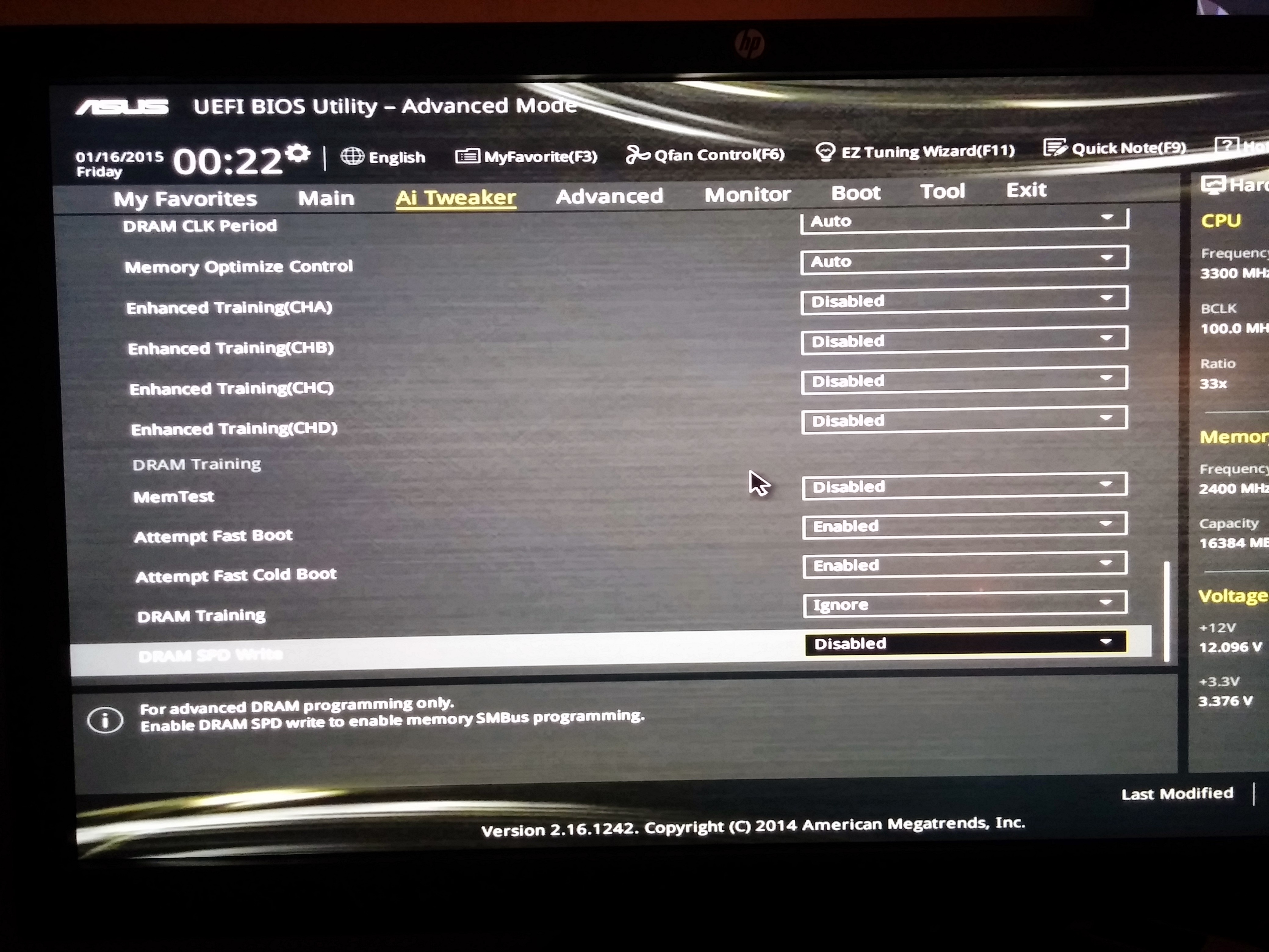

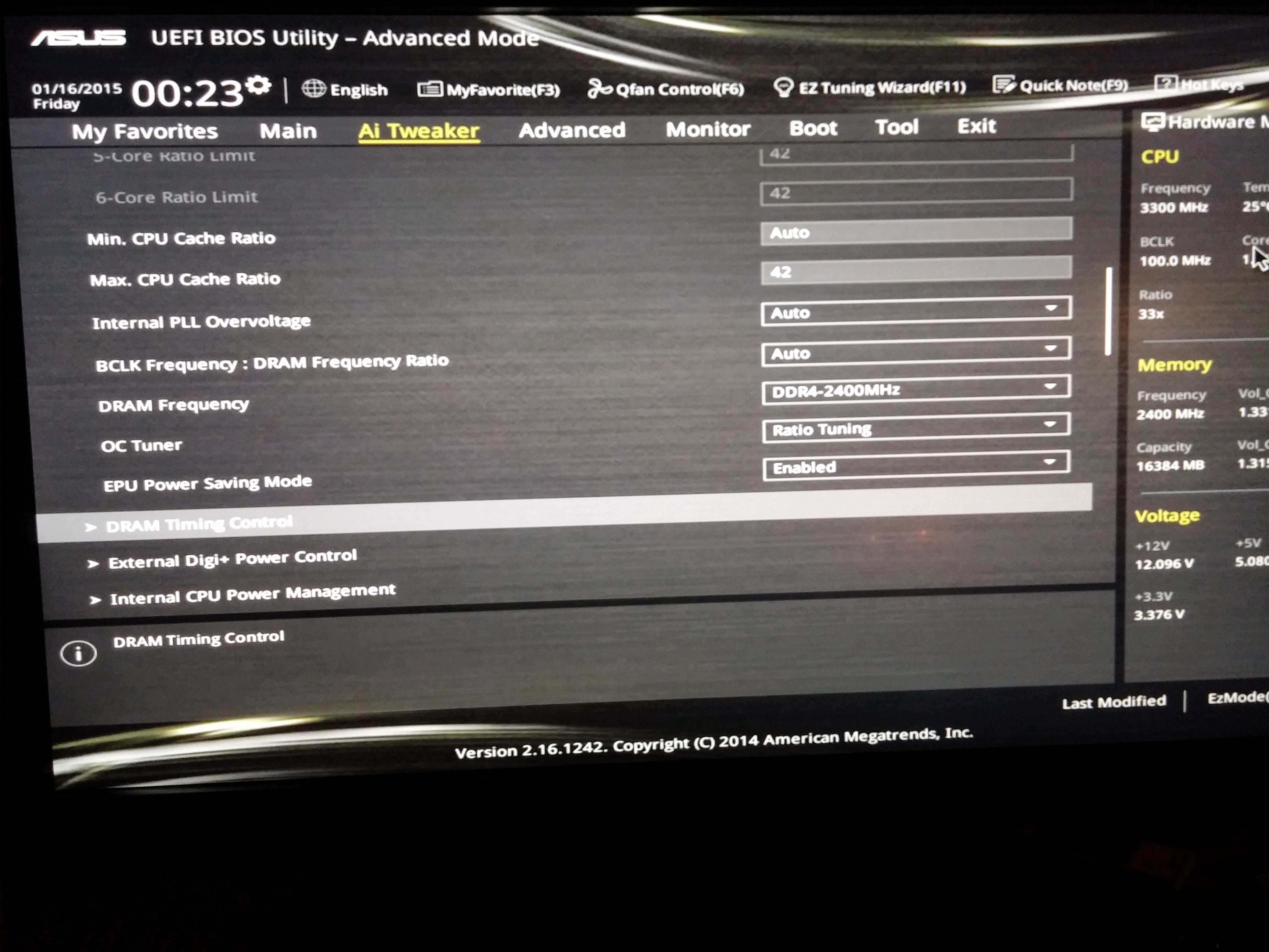

Dit is volkomen normaal. Heb zelf ook een X99-A met een 5820K processor.
Bij DDR4 wordt bij het posten telkens het geheugen getest en 'getrained'. Je kunt dit gemakkelijk uitzetten waardoor het iets sneller gaat.
Wat jij bedoelt met de monitor is ook normaal. De monitor schakelt wel in maar springt op standbye omdat je mainboard de videokaart nog niet heeft aangesproken tijdens de post. Pas als alles getest is op het mainboard krijgt je videokaart het 'go' signaal en springt je monitor van standbye af.
Het ligt dus niet aan option roms of andere zaken, dit is gewoon hoe het mainboard werkt.
Je kunt ook het hex code display in de gaten houden dat deze doorloopt.
Bekijk en wijzig deze settings eens in de bios.
