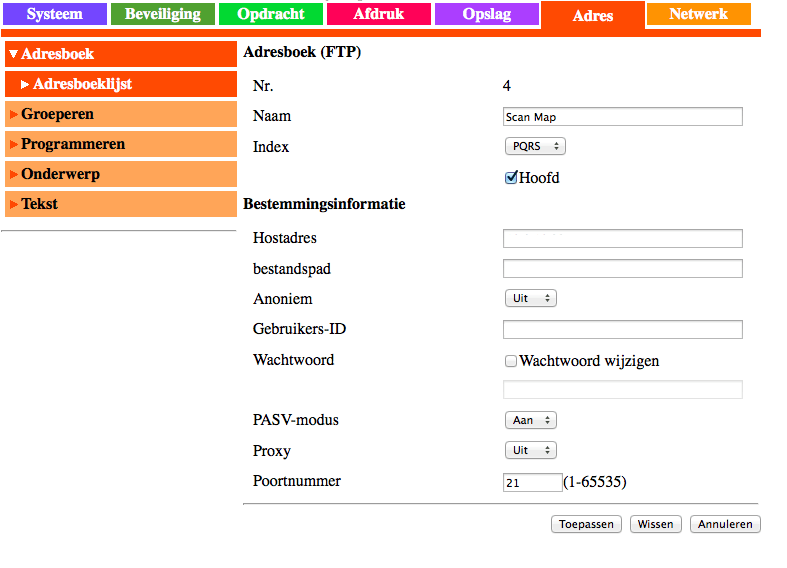

Ik heb een nogal vervelend probleem met het instellen van scans naar een Mac Mini die dmv OSX Server dient als FTP server.
Het gaat om een bizhub c35.
Na het inloggen via de browser heb ik bij adres het een en ander ingesteld.
Afbeeldingslocatie: http://tweakers.net/ext/f/6cdodveaZpViTQfTKDoVU6xd/full.png
Als hostadres het interne IP van de Mac Mini gekozen.
Bestandspad /Data/Zakelijk/5. Scans
Gebruikers-ID is de gebruikersnaam van de administrator van de Mac Mini, daarbij is uiteraard het bijbehoren wachtwoord ingevoerd.

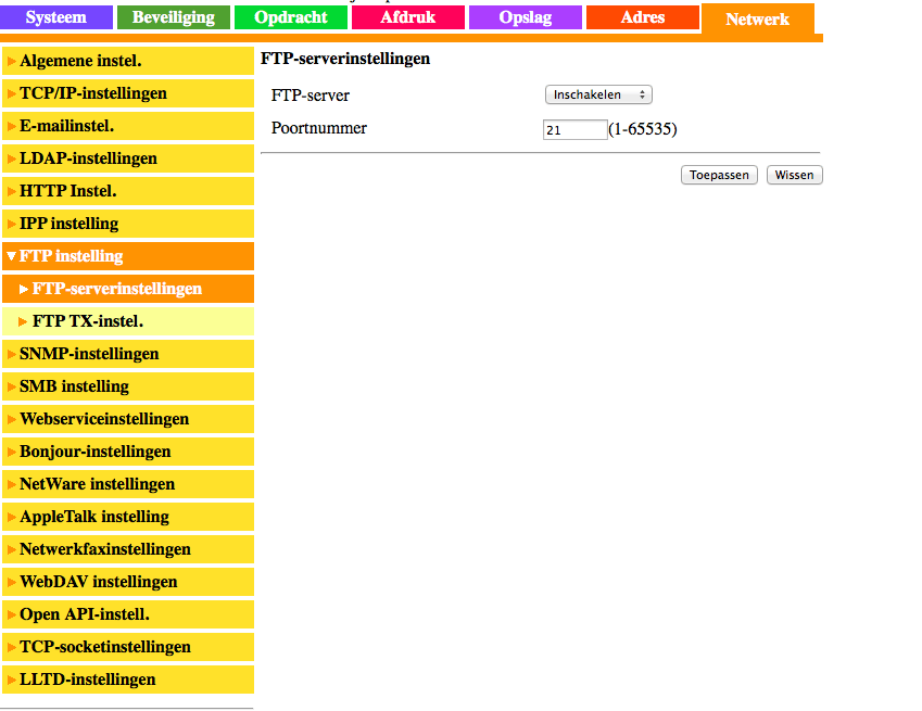

Vervolgens bij netwerk:

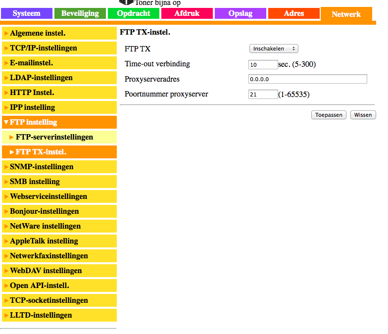

en
Afbeeldingslocatie: http://tweakers.net/ext/f/wrADD2NeLrNzOGlcWXv6Z6lN/full.png
ik krijg de hele tijd een error: 'verbinding mislukt'

Ik zie niet staan of je het op een intern netwerk hebt staan maar als het extern is heb je de poorten wel open gezet?
Tevens staat er nu geen adres bij je proxy. Wat gebeurd er als je die uit hebt staan?

Zit er een spatie in je locatie? Dit kan weleens problemen geven, volgens mij is een spatie ook gelijk aan "&20". Verder ben je op de 2e foto volgens mij de server in je bizhub in aan het instellen, en heeft dit niks te maken met wat je precies wilt..

Inderdaad lijken de instellingen op de eerste screenshot voldoende, de andere lijken voor de FTP server in de printer zelf.

Wat heb je exact als hostadres? begin je met FTP of heb je alleen een ip er staan?

Enkel ip in dit geval 10.0.10.23 (intern ip van de mac mini). Moet hier nog FTP voor?
Ik twijfel een beetje over het bestandspad. Als ik op de mini naar server.app ga en dan naar FTP staat er alleen dit bestandspad: /Data/Zakelijk/5. Scans
Moet daar niet misschien ook nog iets voor?
