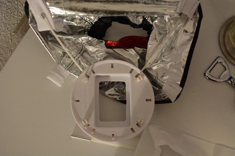

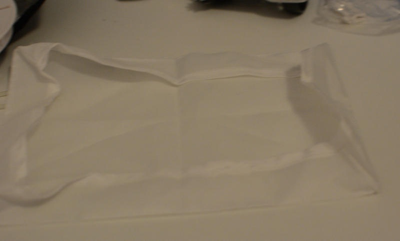

Dat is volgens mij wel hoe het ongeveer zou moeten, maar dan ik krijg het zwarte reflecterende doek niet normaal vast. Het voelt of het allemaal wel heel krap moet zitten. Had een deel in elkaar gezet, maar dat zit dan zo strak dat het niet meer los wil... Hieronder twee foto's.
Afbeeldingslocatie: http://tweakers.net/ext/f/rwXUb2FODmBpENvzQpdt7sNS/full.jpg
Afbeeldingslocatie: http://tweakers.net/ext/f/A94Ta2k4rqYrFivAA9pivZzj/full.jpg
  • PageFault
  • Laatst online: 11-04 18:30
Eerst moeten die 4 pinnen erin, dit kan heel veel kracht kosten, op moment dat de laatste pin er in gaat, heeft het geheel ook de vorm van een softbox, je zult dus alles mee moeten buigen om de laatste erin te krijgen. Als je pech hebt, buigen ze precies de verkeerde kant op en heb je een "omgekeerde" softbox ;)
Zwart moet buiten en zilver aan de binnenkant.
Het ziet er allemaal plastic uit, dus enige voorzichtigheid is wel geboden!

En na de zwarte de witte erop?
  • analogworm
  • Laatst online: 23-09 21:24
Wat je doet is het volgende. Je begint met de softbox op de grond/tafel te leggen. Dan doe je de houder/ring in het midden, zodat ook het stof er al om heen zit. Zorg ook dat de hoeken goed uitgelijnd liggen. Dan doe je de eerste stok erin door eerst 1 punt in de stof te zetten en dan de andere punt in de ring. Daarna de stok aan de overkant erin, zodat je twee stokken tegenover elkaar hebt. Dit zou al wat spanning moeten geven zodat het geheel op zijn plek blijft. Dan doe je de laatste stokken erin. Waar de laatste stok wat kracht kost, maar als je die er als het ware via de zijkant inschuift gaat het vrij makkelijk.
