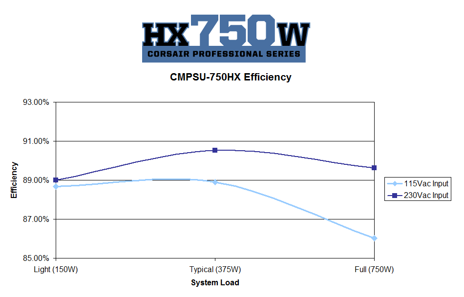

Wat vinden jullie van hergebruik van de genoemde Corsair voeding? Dat zou € 84,85 schelen.

En volgens mij kan die HX750W nog prima mee met dit systeem.

Voeding, je zou hem kunnen hergebruiken, maar je systeem zal niet efficiënt zijn. Je systeem zal 270W trekken tijdens het gamen. Dat is 36% load bij een 750W voeding, maar voedingen zijn het efficienste op 50% load, zie hier: http://en.wikipedia.org/wiki/80_Plus
Met een 550W voeding zal je dus wat efficiënter zijn tijdens het gamen.
Maar IDLE zal je systeem zon 70W trekken. Dan zit je met 750W voeding op 9,3% Load
Terwijl je met een 550W voeding dan op 12,7% Load zal zitten.
Let hierbij even op, sommige voedingen worden heel erg inefficiënt <20%. Dit hoeft niet altijd zo te zijn. Ik denk dat je hem wel mee kan nemen, maar blijft je eigen keuze. Kan zo gauw niet vinden of de HX750W <20% erg slecht wordt. Ik zou het in eerste instantie gewoon mee proberen te nemen.

mirno schreef op maandag 29 december 2014 @ 13:37:
Goede opmerking. Ik vind o.a. onderstaande grafiek
Corsair HX750W Efficiency
[ Voor 7% gewijzigd door Bor op 29-12-2014 13:53 ]

Een nieuwe voeding kopen vind ik vrij onnodig, een HX750 is een prima goed ding en ook bij een lage lading. Fijn gebruiken in je nieuwe systeem.
