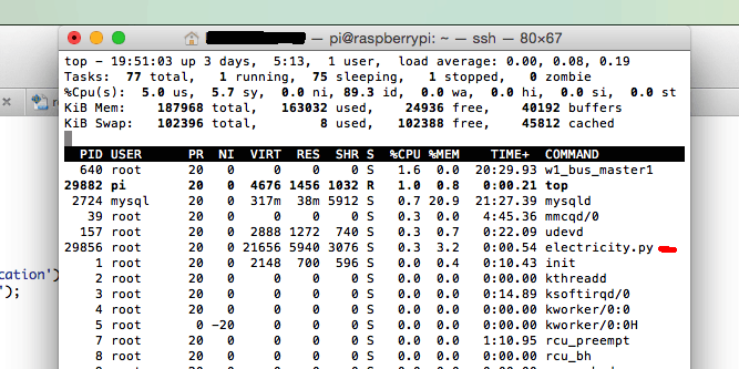

Geloof het niet. Volgens top blijft het zo'n beetje op onderstaand niveau tot hij ineens weer gecrasht is.
Afbeeldingslocatie: http://tweakers.net/ext/f/ZlcmFE3drAS7mtxbWCz6JIa9/full.png
in de tijd dat hij gelopen heeft is er 1060 watt gebruikt dus zijn er 1060 pulses opgeslagen naar de database. Je zou dus denken dat hij capaciteit genoeg heeft.
nu ik het plaatje zo zie is VIRT wel heel hoog. Hoger dan mysql bijvoorbeeld. nu eens uitzoeken wat dat dan is
