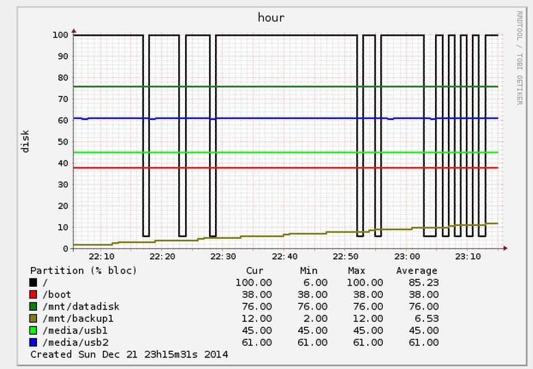

Ik heb nu ook dit rare gedrag op / (screenshot uit Webmin)
Webmin / full

Als je de backup wegschrijft naar /mnt/backupdisk dan is dat precies waar die naar weggeschreven heeft.. dus backupdisk unmounten als je die nu gemount hebt, en dan vind je je data terug onder /mnt/backupdisk lijkt me

Je linkt niet 2x naar dezelfde plaats. Je linkt nar 1 plaats, 1x. Dat je er 2 verschillende schijven op kan hebben, afhankelijk of je nou wel of geen schijf aan hebt gekoppeld, maakt niet uit. Je zou zo zelfs een mount point waarvan je denkt dat het 4 TB is nog voller laten lijken door een andere schijf in een subdirectory te mounten, bijvoorbeeld /mnt/backupdisk/andereschijf. Een 'du -sh' op de betreffende /mnt/backupdisk laat dan beide schijven zien qua gebruik.
Wat je nu trouwens hebt ondervonden, is een van de leuke mysteries die je moet zien op te lossen als je ergens opeens schijfruimte mist. De uitvoer van df komt dan opeens niet meer overeen met wat je uit du haalt totdat je erachter komt dat er onder een mount point nog data staat.
