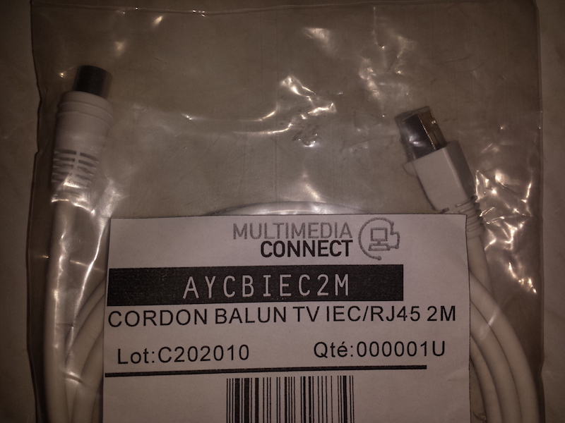

ik wel graag glasvezel gebruiken want hen boven wel een tv met UTP.
Anders moet ik 2 providers gaan gebruiken.
Dan blijft denk ik alleen een convertor box over als optie?
https://s3.amazonaws.com/...0f032Q/media-20141206.jpg
kwam deze foto op tweakers tegen.
Werkt dit? En waar haal je deze kabel?

Oh, en TV kan over korte afstanden prima over UTP, althans als je niet veel meer wil dan TV-signaal:
http://www.dipolnet.com/b..._tv-lan_2_pcs__R94200.htm
