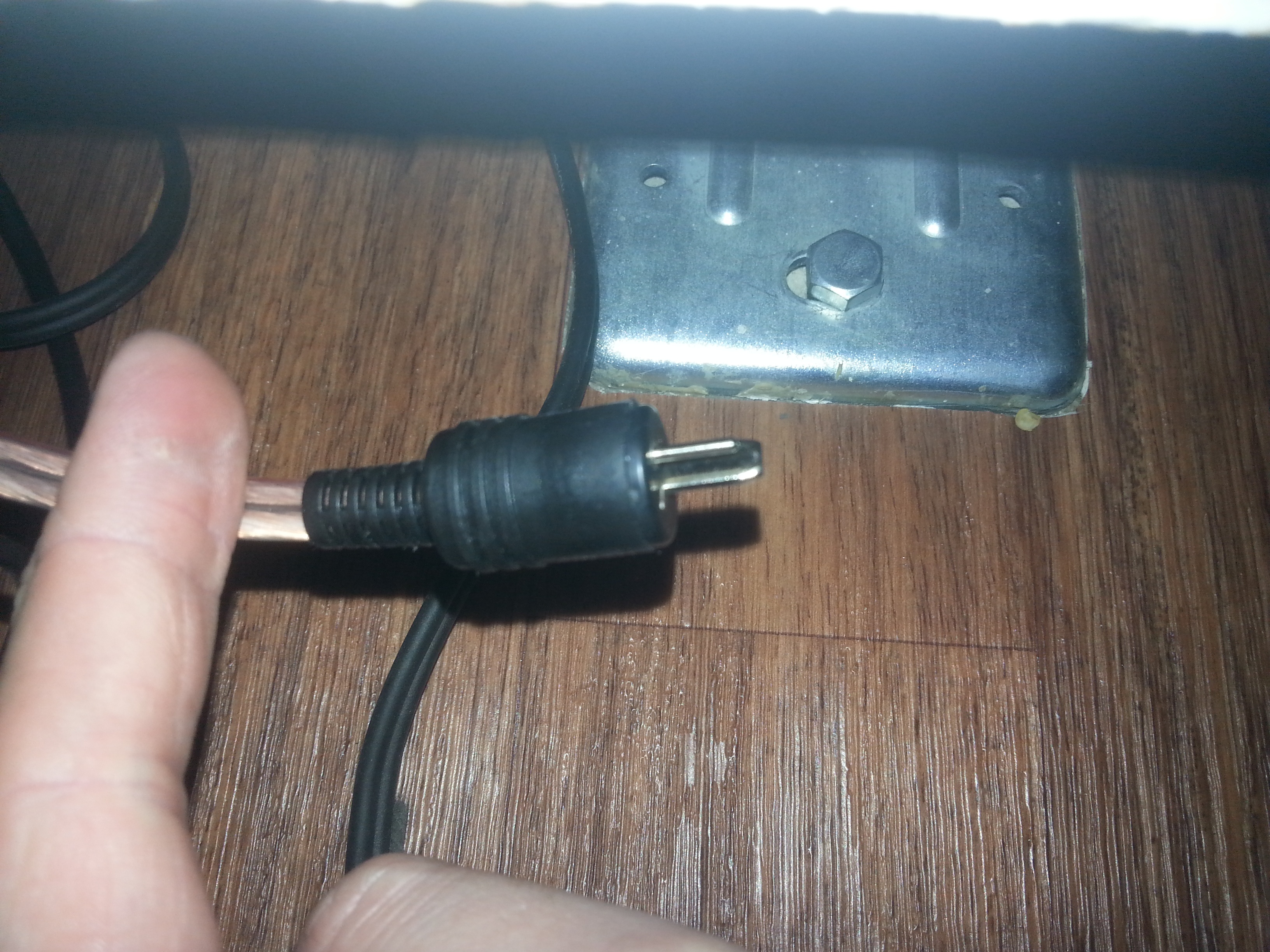

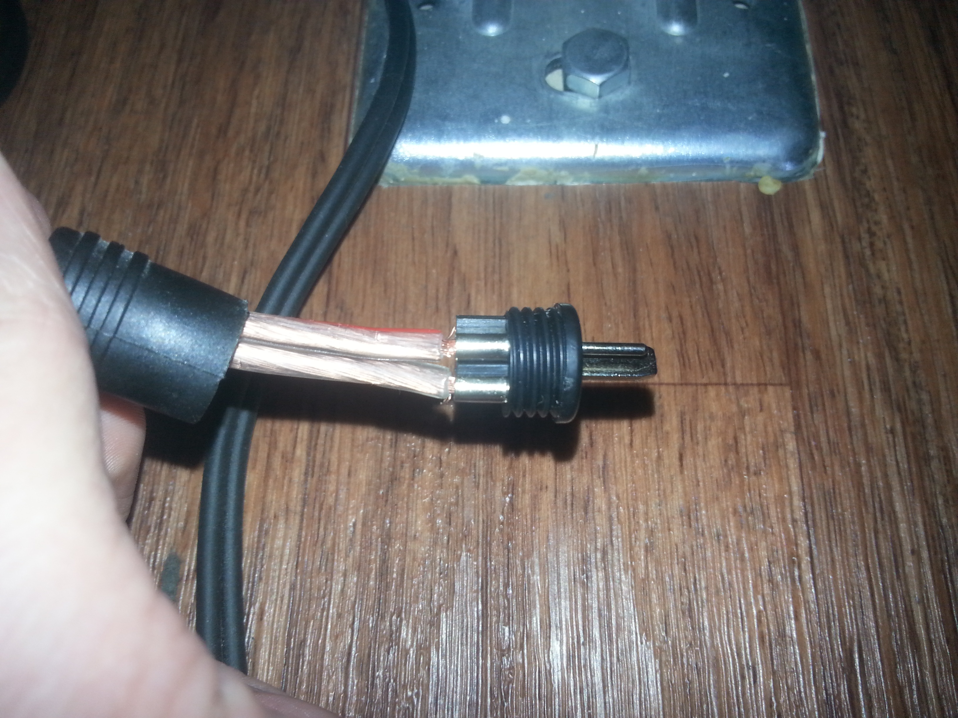

Die zien er eigenlijk precies hetzelfde uit. Alleen zijn ze blijkbaar niet hetzelfde want er gaat 2,5mm² in. :+
Afbeeldingslocatie: http://tweakers.net/ext/f/uzfnSrijsni5HJurzXIeQ7kM/medium.jpg
Afbeeldingslocatie: http://tweakers.net/ext/f/8LRwinDdGn5ctl8ZpyU3stJw/medium.jpg
Afbeeldingslocatie: http://tweakers.net/ext/f/UMsAYtrPEVFRs49UfI4SyD4g/medium.jpg
Heb deze stekkertjes destijds gewoon bij een lokale elektrowinkel gehaald. Vroeg naar dit soort stekkers en er kwam een hele assortimentsbak uit het magazijn tevoorschijn, toen even staan passen. :)

Thanks voor de foto's Xander, top. Ik spring op de fiets met een stukje 2.5mm2 en ga passen bij de lokale elektraboer!
