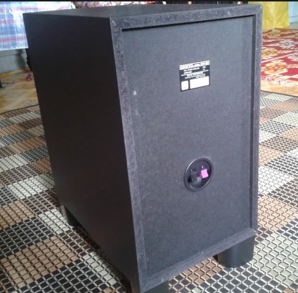

  • Fish
Fish
How much is the fish
een passieve sub kun je vaak doorlussen toch ? dus dit daar niet gewoon 2x ingang en 2x een uitgang op ?
doe eens een foto van de achtekant van de sub ?

Fish schreef op vrijdag 19 december 2014 @ 18:36:
Je hebt een iets te positief beeld bij de subwoofers die veelal bij dergelijke kant en klare setjes zitten, dat is niveau a la onderstaande foto:
Afbeeldingslocatie: http://tweakers.net/ext/f/qGvv936eo8cJhrI1E1abg2Zw/full.jpg
