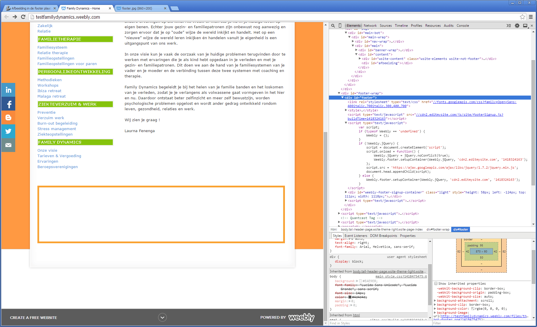

Het lijkt erop dat je niks in de echte footer mag/kan plaatsen, want die wordt via een script van het CMS apart opgehaald.
Afbeeldingslocatie: http://tweakers.net/ext/f/Jgdzga13L6FtEZMFpeYZcQji/thumb.png
Het is erg moeilijk om hiermee te helpen, omdat ik de beperkingen van dit CMS niet ken.
Met pure html/css is het eenvoudiger.
