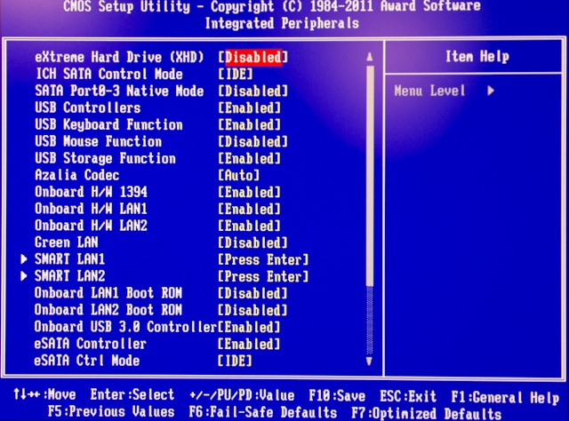

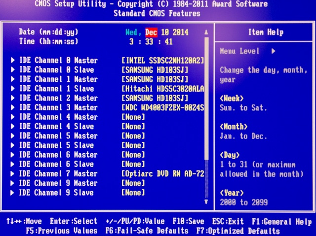

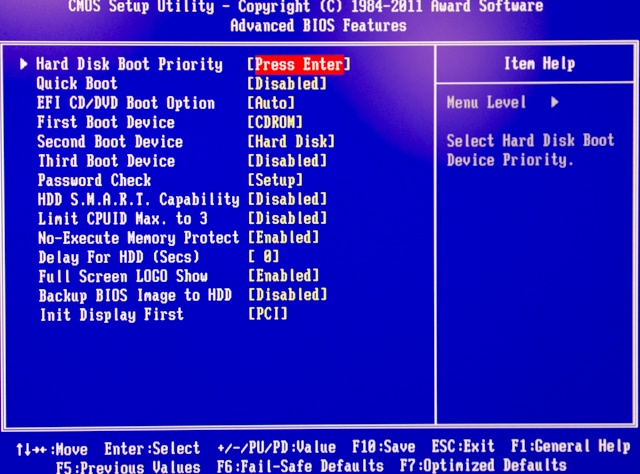

De schijven zijn als volgt aangesloten:
ControllerPoortSchijfDrive letter
chipset controller0Intel 510C
1Samsung HD103SJD
2Samsung HD103SJE
3Hitachi 5K3000F
4Samsung HD103SJG
5WD4003FZEXH
Marvell 91286eSATA frontpanel-
7Sony Optiarc AD-7260SI
En de BIOS-instellingen zijn:
Afbeeldingslocatie: http://tweakers.net/ext/f/4sAZX1Kfv6ci2Jy21O9vFkJG/full.jpg
Afbeeldingslocatie: http://tweakers.net/ext/f/oPos3EumO79fwkqkNnnyr6ef/full.jpg
Afbeeldingslocatie: http://tweakers.net/ext/f/vmKO1EbJoFOwIgzJaDZ6ziyw/full.jpg
First en second boot device zijn nu even omgewisseld, vanwege het booten op de Windows 7 DVD, normaal is HDD eerste.
[ Voor 19% gewijzigd door Kid Jansen op 10-12-2014 03:44 ]

BIOS SettingValue
HDD S.M.A.R.T. CapabilityEnabled
First Boot DeviceUSB-HDD
Second Boot DeviceCD-ROM
Thirdt Boot DeviceHDD
ICH SATA Control ModeAHCI
eSATA Ctrl ModeAHCI
GSATA 6_7/IDE Ctrl ModeAHCI
GSATA 8_9/IDE Ctrl ModeAHCI

BIOS SettingValue
First Boot DeviceHDD
Thirdt Boot DeviceUSB-HDD
En ook toen werkte het nog steeds. Het lijkt er dus op dat hij het niet leuk vond dat de ICH op AHCI stond en de rest van de controllers op IDE. In ieder geval lijkt het probleem (voor nu) te zijn opgelost. Allemaal heel erg bedankt voor het meedenken!
