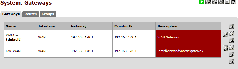

Toen ben ik verder gaan kijken hier: https://doc.pfsense.org/i...t_Forward_Troubleshooting . Daar kwam onder andere bij punt 10 naar voren dat de Gateway mogelijk verschilt. Onder System gateways in de router staan de volgende twee settings:
System Routing
Toen heb ik in mijn IPv4 settings alles onveranderd gelaten behalve de gateway settings, die heb ik namelijk gelijkgesteld aan mijn gateway in de router.
Toen ging ik testen op mijn 2e laptop en zag ik de server wel, nu moet ik wel zeggen dat ik mij nu bedenk dat dit mogelijk komt omdat het intern was.. 8)7 . Anyhow, eerst had ik nog wel een netwerk verbinding maar na enkele minuten was er geen netwerkverbinding meer en moest ik de gateway op mijn pc weer terugzetten naar 10.0.0.1 .
