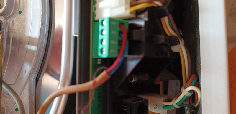

Hallo,
We hebben sinds kort een NEST en proberen die nu zelf aan te sluiten op een Remeha Avanta 35c, maar zitten met een vraag.
Van de huidige thermostaat naar de ketel gaan nu twee draden (zie foto, aansluiting 3 en 4). Klopt het dat we de kabel, vanaf de ketel welke nu naar de thermostaat met 24V naar de Heatlink gaat (poort 2 en 3)?
Oftewel, ketel aansluiting 3 en 4 naar Heatlink 2 en 3? Sluit de heatlink deze twee draden niet kort wat tot kortsluiting in de ketel tot gevolg heeft?
Afbeeldingslocatie: http://static.afbeeldinguploaden.nl/1412/88090/g8PinOr.jpg

Beste kroepmoesje,
Klopt, je moet 3 en 4 op je heatlink aansluiten op 2 en 3, dit veroorzaakt geen kortsluiting.
Zorg wel dat de spanning van de ketel is als je het gaat aanpassen.
