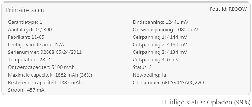

M'n vriendin heeft een HP DM1 die de laatste tijd wat problemen geeft met de accu. Hij gaat niet lang meer mee en Windows geeft aan dat de accu niet meer goed is. Ook de HP Support Assistant geeft aan dat de accu niet goed is en vervangen moet worden.
Afbeeldingslocatie: http://tweakers.net/ext/f/G7KwRX8kFy55KAbmmQubTj12/full.png
Leeftijd staat er niet bij maar de accu is uit 2011-05 net als de laptop.

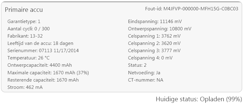

Vriendin heeft dus een nieuwe accu besteld door te zoeken op het replacement part nummer dat op de originele accu staat (628419-001). Deze vervolgens besteld en in de laptop geplaatst. Even ging het goed maar al snel gaf hij exact dezelfde foutmelding. Na een accu test blijkt dat deze accu ook niet goed is.
Afbeeldingslocatie: http://tweakers.net/ext/f/qpmJjKGCyYVqS9vRFFS6gwh2/full.png
Nu vraag ik me af, in hoeverre kan je pech hebben dat de tweede accu toevallig stuk? Of ligt dit echt aan de laptop? Al diverse combinaties van rebooten, opladen, leeg laten lopen en hard reset geprobeerd. Hard reset uitgevoerd door zonder accu en oplader vijftien seconden lang de powerknop ingedrukt te houden. Heeft niet veel geholpen.
Heeft het nu echt zin een tweede accu te proberen?

Die 2e accu, is dat een originele of een 'compatible' model van een goedkopere 3e partij? Grote kans dat daar goedkope meuk cellen in zitten en mogelijk ook al een tijdje op de plank heeft gelegen, dan is het inderdaad niet gek dat die ook al zo ver stuk is. Als je een nieuwe accu koopt moet die toch wel z'n capaciteit op 95%~100% van de ontwerp capaciteit liggen.
Ook vreemd dat de originele een 5100 mAh was en de vervangende aangeeft een 4400 mAh te zijn. Dus ook al niet helemaal hetzelfde.
