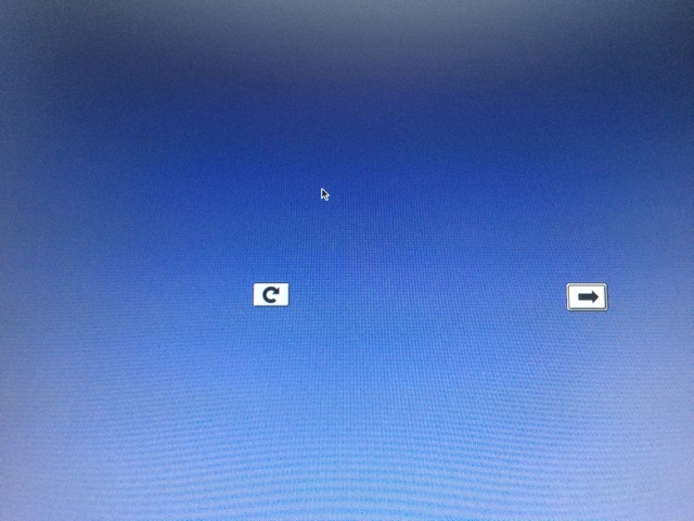

Toen ik de iMac opnieuw wou opstarten en wou booten vanaf de optische drive, lukte dit niet meer. Waneer ik de Option knop ingedrukt hou tijdens het opstarten kom ik in een menu waaruit ik niets kan kiezen:

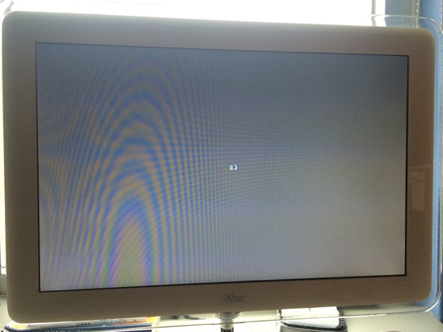

Wat er ook gebeurt, ik kan de iMac niet zover krijgen om te booten vanaf de optische drive. Wanneer ik tijdens het booten geen enkele knop indruk, krijg ik het bekende finder icoon met een vraagteken te zien.

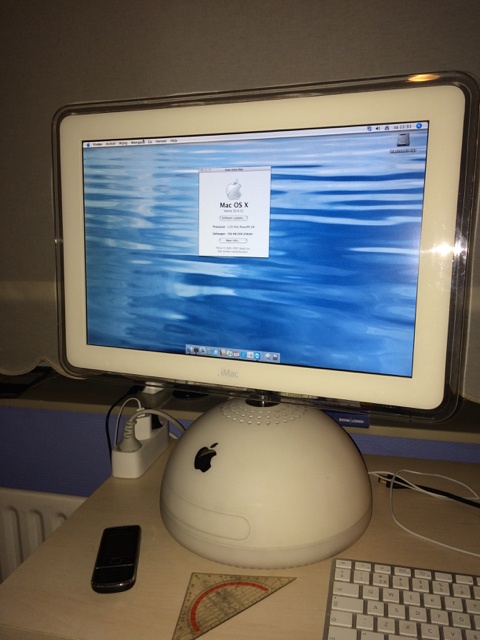

Vandaag een firewire kabel en een oude PowerMac G5 opgepikt (kon hem niet laten staan) en heb hiermee via target-disk geprobeerd om OS X weer op de Cube te krijgen. Dit is helaas niet gelukt, dus nu ben ik het aan het proberen met mijn G4 Cube (was misschien verstandiger om direct te doen i.p.v. met een dual CPU G5).
Op hoop van zegen dan maar. Wordt vervolgd.
Edit 7 november:
En het clonen van de G4 cube schijf naar de G4 iMac heeft geholpen.

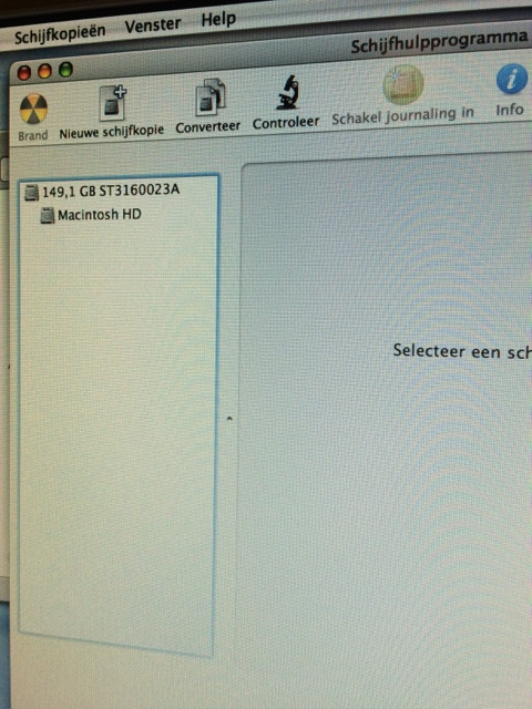

Gelijk gekeken waar het probleem zou kunnen zitten en het blijkt dat de iMac de optische drive niet meer detecteert.
De drive had ik al vervangen en is goed aangesloten (heb al gecontroleerd op losse kabels). Binnenkort maar eens onderzoeken wat er aan de hand is, maar ik kan in ieder geval weer aan de slag met de iMac.
