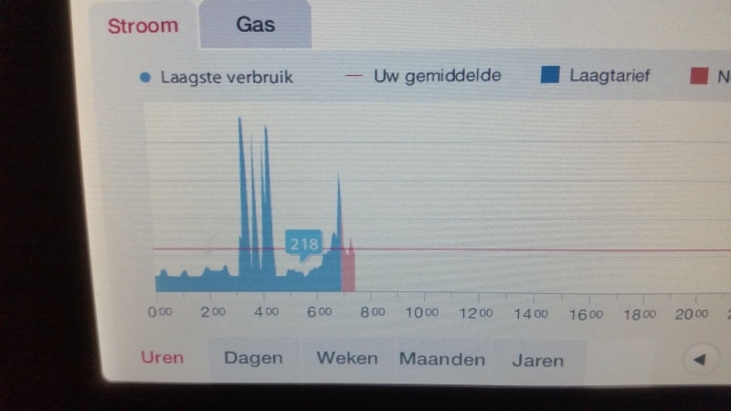

Ik heb al een flinke tijd dat ik in de nachturen flink wat pieken heb qua stroomverbruik. Op mijn Eneco toon ziet het er zo uit:
Afbeeldingslocatie: http://tweakers.net/ext/f/AF2tJVGAMx08bu2sgJ2H43qY/full.jpg?nohitcount=1
Ik snap niet waar dit vandaan komt. Wat denken jullie logischerwijs? Zou dat de CV ketel zijn die aanslaat? Gek genoeg zie ik in het gasverbruik namelijk geen pieken, wat je dan wel zou verwachten. Hoe zou ik erachter kunnen komen wat deze pieken zijn?

Zoon of dochter die even niet kan slapen en een spelletje wil spelen? :+
Heb je een boiler o.i.d.? Misschien dat die even aan slaat om het water warm te houden.

Ik heb wel een hele kleine boiler in de keuken. Ik kan me alleen niet voorstellen dat die zoveel stroom trekt.
Mijn dochter is 6 en mijn zoontje bijna 2, dus die zouden niet moeten spoken midden in de nacht. :D

hoe hoog zijn die pieken dan? Staat dat er bij / schatting?
  • ThinkPad
  • Laatst online: 00:46
Zonder as-labels kan je hier weinig over zeggen. En is het niet je vaatwasser ofzo?

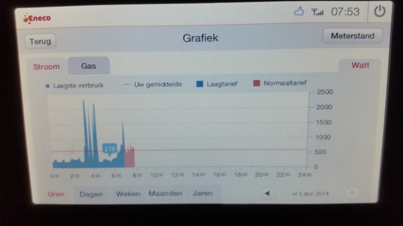

Ik zal even de hele schaal erbij pakken. Moment.
Afbeeldingslocatie: http://tweakers.net/ext/f/8Nc1Zuz2gLcFBEwm6FRiDtZT/full.jpg
Onze vaatwasser heeft geen uitgestelde start, dus die kan het niet zijn.

Is gewoon je boiler die even 2KW trekt om even bij te verwarmen. In totaal zal ie niet zoveel verbruiken, maar als ie verbruikt heb je gewoon pieken van 2000W.
  • DennusB
Het is flink wat verbruik iig. Kan je niet eens elke nacht een andere groep uit gooien en het zo in ieder geval elimineren tot een bepaalde groep?

Tapwater stand op je ketel wellicht op comfort staan ipv eco?
  • ThinkPad
Dat veroorzaakt geen piek van 2500W op je elektriciteitsverbruik ;)
Ik denk ook de boiler, want apparatuur met 2500W vermorgen is al iets met een verwarmingselement er in. Een koelkast / CV-ketel o.i.d. trekt geen 2500W.

Wat als het een heel korte piek is van 0,1 sec en 200 W? Zou Toon die dan niet omrekenen naar 1 sec? 200/0,1 = 2000 Watt... Zou wel slecht zijn en reden ervoor kan ik niet bedenken...

Die eerste drie korte pieken van 3:00-4:30 zijn denk ik van de vaatwasser/wasmachine. Uitgestelde start aan staan? Die piek van 7:00 lijkt mij je waterkoker/koffiezetapparaat.
