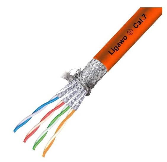

Dit is de kabel in kwestie (Cat7 S/FTP PIMF LSZH 1200MHz 10 GBps):
Afbeeldingslocatie: http://tweakers.net/ext/f/xpI2kn8rZsfyyHXrIpZ5gGdK/full.jpg
Mijn oplossing met de mantel weg te halen lijkt geen bijval te oogsten, dus ik moet sowieso naar de winkel morgen. Misschien doe ik beide suggesties: een wall outlet hier (piece of cake, want ik heb toch 'n punchtool) en kijken of ze hier bij OBI zo speciale plugs hebben voor mijn kabel zodat ik met m'n kabelrest wat patchkabels kan maken. Ik vrees dat dat laatste minder gemakkelijk te vinden is in de doe-het-zelf-zaak. Misschien eens bij Conrad kijken (half uurtje fietsen).

Voor Cat7 bestaan (zover ik weet) geen connectors. Als je gelukt hebt passen CAT6 connectors er op. Cat5 gaat idd niet lukken.
  • MdBruin
  • Laatst online: 12-05-2024
Er zijn speciale connectoren voor die passen, namelijk een solid cat6a connector. Heb hetzelfde probleem gehad, onze installateur had er connectoren voor. Schrik niet van de prijs 12,50 excl. per stuk.
