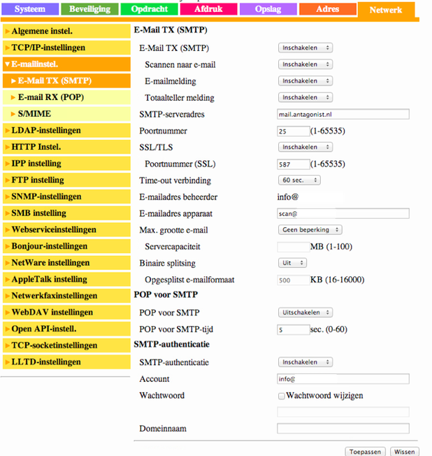

Bij het configureren van een Bizhub C35 krijg ik het niet voor elkaar de juiste settings te vinden om scans automatisch naar te e-mailen.
Wat heb ik zelf geprobeerd:
- Via mijn browser en IP van de machine ingelogd (als administrator).
- Bij de netwerk tab heb ik de volgende zaken ingesteld:
Afbeeldingslocatie: http://tweakers.net/ext/f/Nhf8RrelH6QP830vcnWGKlSs/full.png
Bij smtp-serveradres heb ik de smtp-server van mijn mailhoster ingevuld.
E-mailadres beheerder heb ik bij systeem --> machine-instellingen --> e-mailadres beheerder ingesteld. Dit is info@mijndomein.nl (dit is het adres waar ik ook graag van zou willen waar de mails naartoe gestuurd worden).
Bij mail-adres apparaat heb ik scan@mijndomein.nl ingevuld en ik las dat dit geen bestaand e-mailadres hoeft te zijn maar dat dit puur is wat ik als ontvangst e-mail in de inbox te zien krijg.
Bij SMPT-authenticatie heb ik het info@mijndomein.nl e-mailadres ingevuld.
Zie ik dingen over het hoofd of doe ik het gewoon totaal fout?

En je hebt het wachtwoord van info@mijndomein.nl ook ingevuld?
Heb je het ook zonder authenticatie geprobeerd? Dat is natuurlijk niet strikt noodzakelijk als mail.antagonist.nl MX is voor info@mijndomein.nl..

Zou je niet eens de smtp server van je ISP invullen?

Thralas schreef op donderdag 04 december 2014 @ 22:18:
Op de een of andere manier kan ik in het vakje wachtwoord niet zomaar iets invullen. Als ik 'wachtwoord wijzigen' aan vink kan ik het wachtwoord wat bij het e-mailadres hoort invullen. Vervolgens druk ik op toepassen en verdwijnt het weer. Ik neem aan dat het wachtwoord dan geregistreerd is.
Dat heb ik al eens geprobeerd en het was helaas niet de oplossing.
StevenK schreef op donderdag 04 december 2014 @ 22:22:
Dat zou kunnen (gaat om ziggo zakelijk) en wat dan als SMTP authenticatie?

  • CertLog
Probeer eens poort 465 bij SSL.

1. Als SMTP poort kun je nog is 587 gebruiken
2. Staat je DNS ook goed ingesteld? deze moet namelijk je SMTP server adres vertalen
3. Het wachtwoord pas je aan, en vervolgens is hij inderdaad geregistreerd

NL_Scratch schreef op vrijdag 05 december 2014 @ 12:55:
Ik ben even niet in de buurt van het apparaat maar zal het straks proberen.
Met puntje 2 bedoel je de DNS settings op direct admin van de domeinnaam neem ik aan?

DNS setting op de machine zelf
