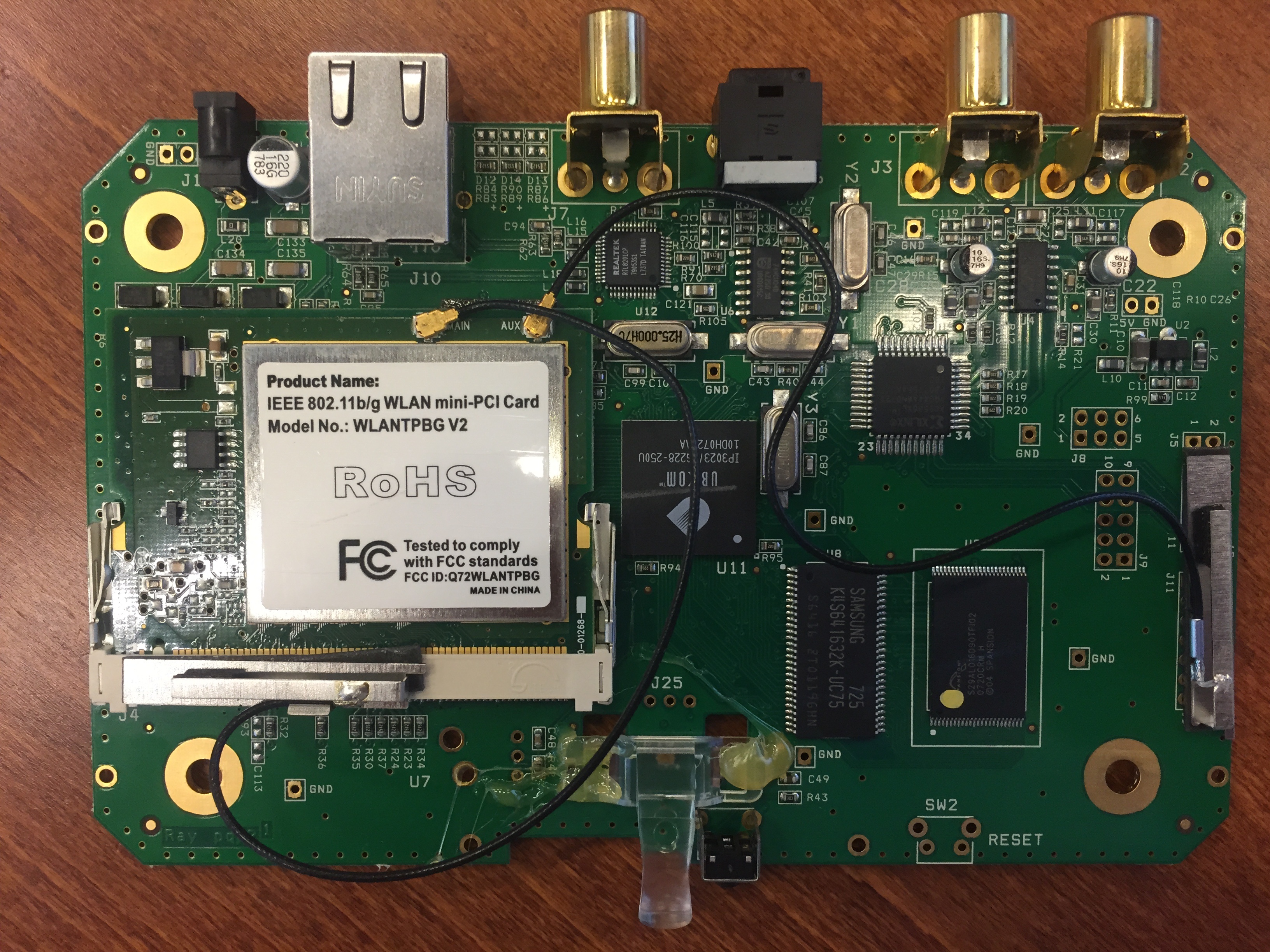

Mijn Logitech Duet doet het niet meer. Er komt een fluittoon uit en ik vermoed dat die fluittoon uit de condensator naast de voedingsingang (linksboven op de foto) komt.
Afbeeldingslocatie: http://tweakers.net/ext/f/Dja2PCF6PmXuaHjRpaJNzGhR/medium.jpg
Klik voor groot
De Duet doet helemaal niets meer (behalve de lichte fluittoon) :P, de led gaat niet aan en er komt geen geluid uit.
Wat zou het meest logisch zijn? Inderdaad de condensator (is het wel een condensator?), of is het logischer dat het een ander onderdeel is? Ik weet niet zo veel van elektronica, maar een onderdeeltje vervangen moet wel lukken. Als het de condensator is, met welk type zou ik 'm dan kunnen vervangen? Ik heb gegoogled op het nummer dat erop staat (220 16G 783), maar dat levert geen resultaat op. Een schema kan ik helaas niet vinden. Het beste wat in online vond was dit: http://lampizator.eu/LAMPIZATOR/Squeezebox/squeezebox.html

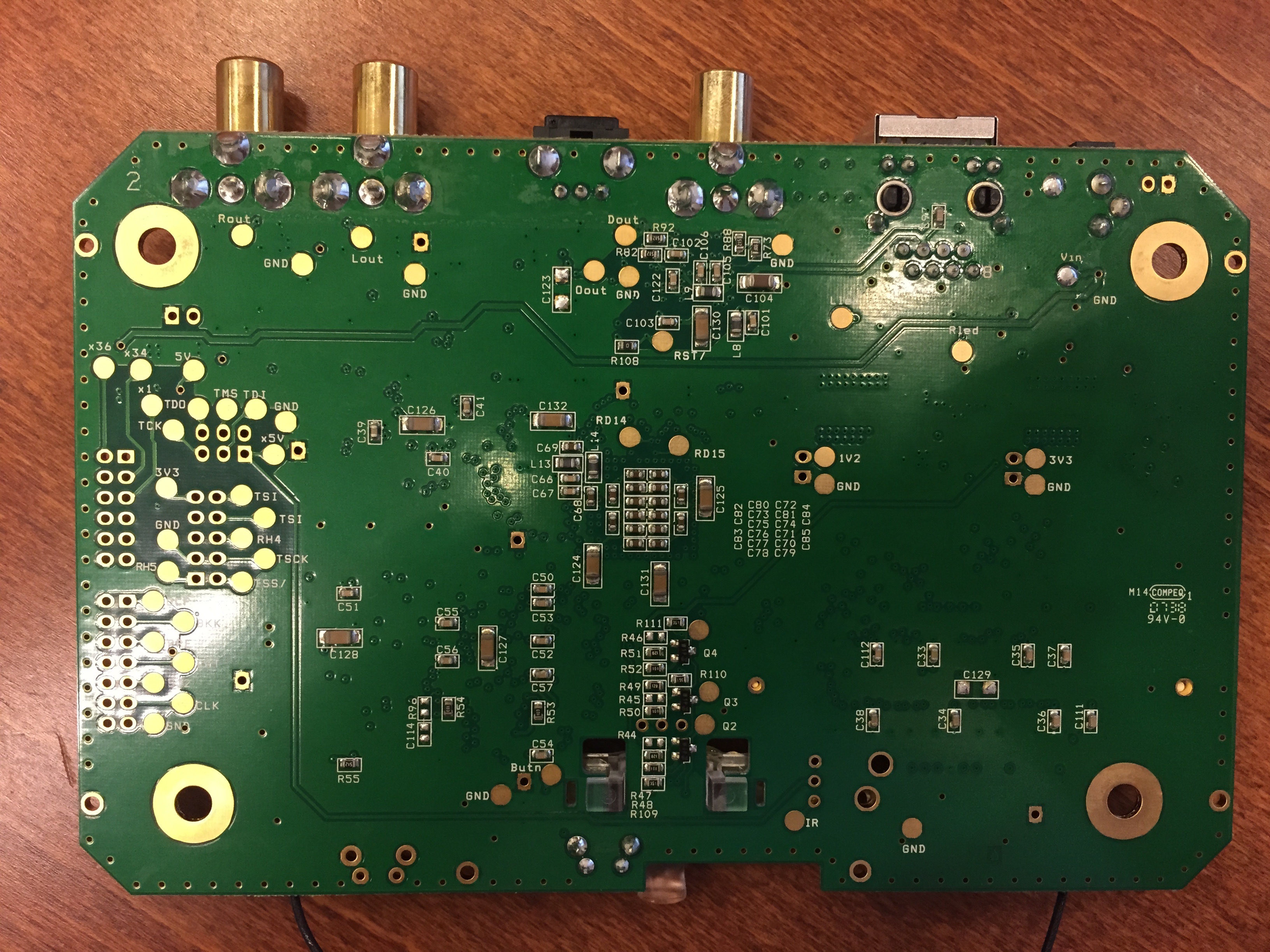

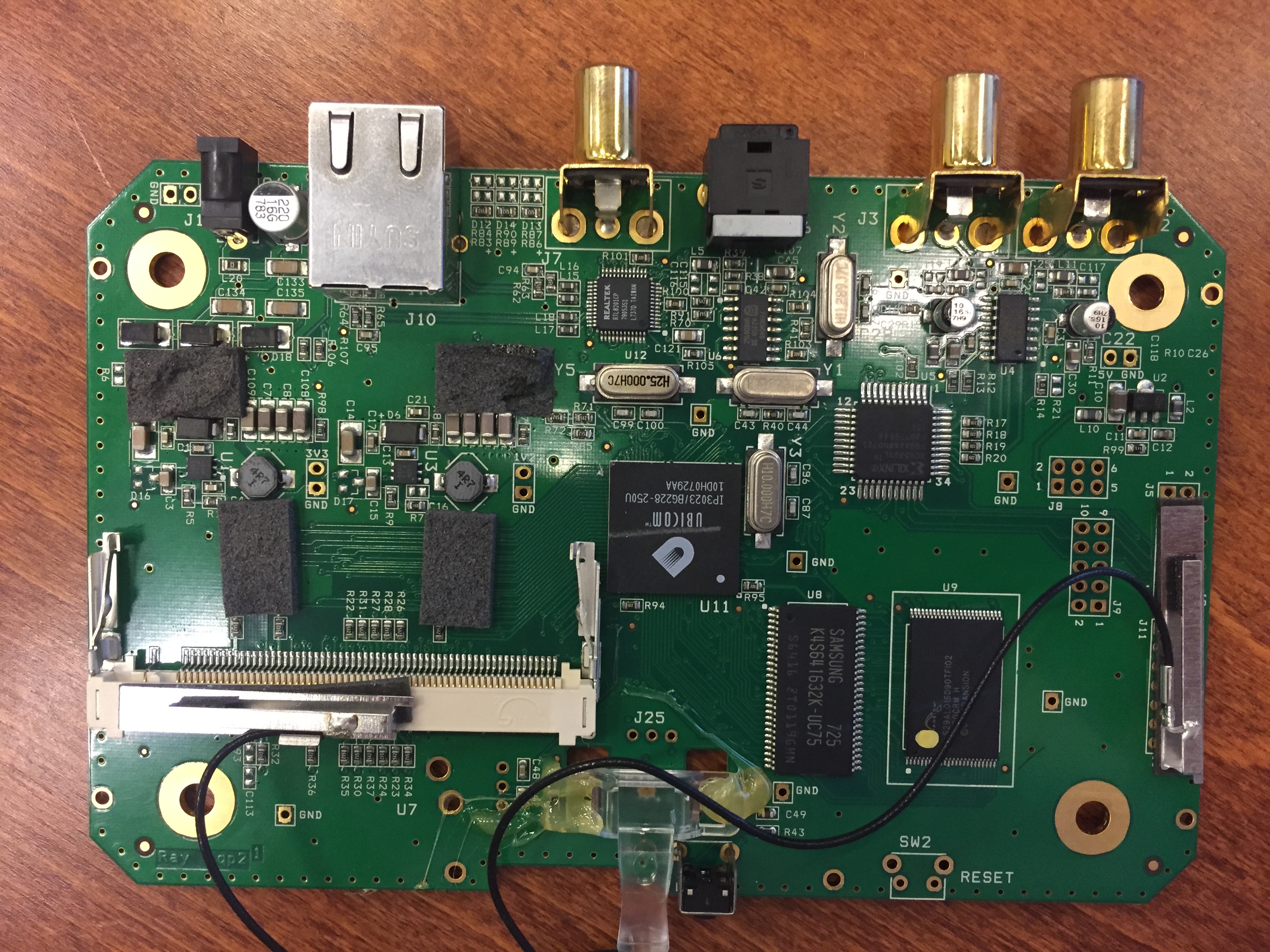

Dit is de voorkant zonder wifi (moest de schuimbandjes losscheuren, maar dat ging gelukkig soepel) en de achterkant. Is daar iets aan te zien?
Afbeeldingslocatie: http://tweakers.net/ext/f/iRGCFJdi70HJOoLIEQaCwutG/thumb.jpgAfbeeldingslocatie: http://tweakers.net/ext/f/Z25LH8WAZ8Wky3DWttY2HShi/thumb.jpg
Zonder wifi-kaart piept hij nog steeds (ik heb de antennes laten zitten).

Daar zitten je voedinkjes, die grijze blokjes waar 4R7 op staat kunnen piepen
Piepen kan duiden op een kortsluiting. Ik zie 2 meetpunten, 1 met 1.2v en 1 met 3,3v, meet dat eens na.
