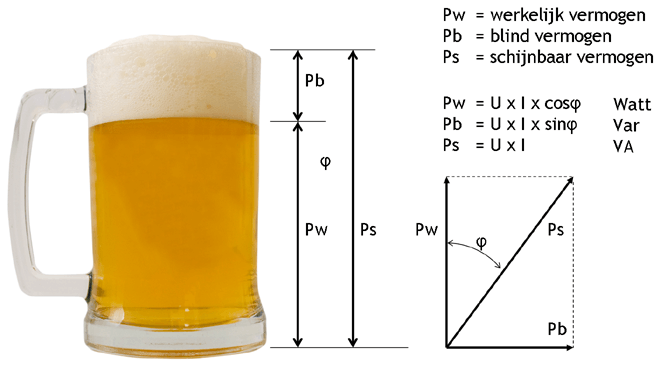

Dit heeft niets met driefasen te maken, het verschil in W (watt) en VA (volt ampere) zit hem in de powerfacfor, zoals @kameel55 in de TS al toelicht.
Afbeeldingslocatie: https://tweakers.net/ext/f/n3lp0Z1IkKLF0M65YA21aHsY/full.png
Nu zit in de hedendaagse PC-voeding Power Factor Correction (PFC) dus die powerfacfor zal wel in de buurt van de 1 liggen, dan geldt 1 W = 1 VA. Wanneer je echter andere apparatuur op die UPS aan wilt sluiten, is het zeer zeker wel een relevante specificatie. Als je van plan bent om 210W aan goedkope 230V made-in-china LED-spots op die UPS uit jouw voorbeeld te zetten dan word je denk ik toch teleurgesteld. ;)

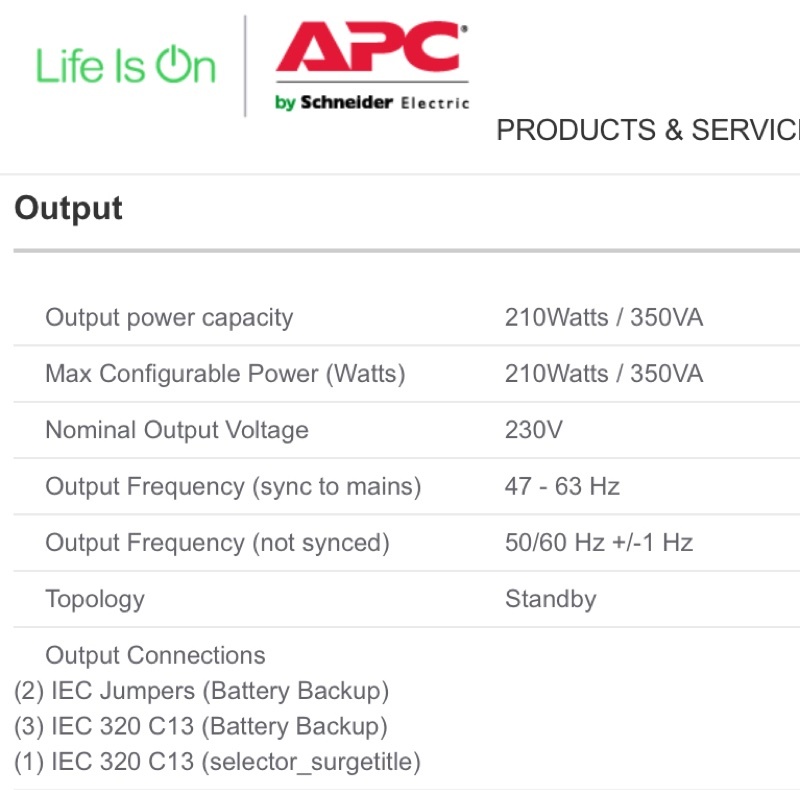

Het feit dat APC het heeft over de ‘capaciteit’ is nog curieuzer, want het heeft niets met de capaciteit te maken.
Daar wel mee eens, ze moeten het aansluitvermogen noemen. Lijkt me ook voor in de pricewatch een goed plan, verander "capaciteit" in "aansluitvermogen" en het is geheel correct.
