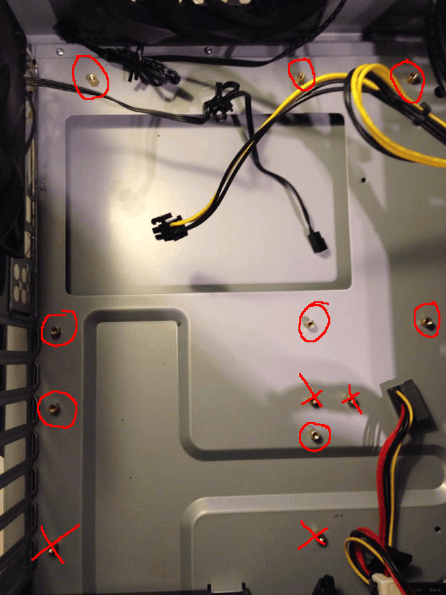

Een aantal van de plekken waar een schroef hoort te zitten is leeg, en daaronder zie ik ook geen afstandsbusje. Afstandsbussen wel geplaatst?
Behalve dat, op de 1e foto kan ik zien dat je de 4 losse pinnen op de hoofdstekker van het moederbord verkeerd om hebt zitten..
[ Voor 31% gewijzigd door D4NG3R op 27-11-2014 22:29 ]

Stop direct overal waar je mee bezig bent en roep iemand in die er wel verstand van heeft. De kans is erg groot dat je iets kapot hebt gemaakt.

de afstandbusjes zitten er gewoon in heb 't verkeerd gelezen, de moederbord komt nergens in contact met de kast

Je moederbord op een metalen plaat leggen is niet echt handig. Je moet de afstandsbusjes gebruiken om dit te voorkomen!
Tja als je schroeven door het moederbord draait en alles aan gort draait zit het ook goed vast....

Five Hundred ken ik niet en dat is onzin. Haal het moederbord er direct uit want de afstandsbussen horen er tussen op elke plek waar een schroefgat op het moederbord zit.

Bouw de boel op buiten de behuizing (op de moederbord doos) en boot met zo min mogelijk hardware. Zorg er daarnaast sowieso voor dat er op elke plek waar het moederbord een gat heeft zitten ook een afstandsbus komt te zitten. Welke eigenlijk want de Antec Five hundred bestaat niet..

Test het moederbord eerst buiten de behuizing en maak A.U.B. foto's van je behuizing met alle afstandsbusjes geplaatst zonder het moederbord.

Dat zijn veeeeeeel te veel afstandsbusjes. :X
ze zitten ook echt alle kanten op haha

zaten al wat busjes in omdat mn maat grotere moederbord had vandaar, heb er 1 verplaatst nu maakt die contact op alle plekken .

Afbeeldingslocatie: http://tweakers.net/ext/f/vs6nPL0AmlN4py4bywtnYX5b/full.png
Daar moeten ze zitten. Overeen komend met deze dus:
Afbeeldingslocatie: http://tweakers.net/ext/f/IX3vcUPoI1eB1rrm7Yyo9g56/full.jpg
Kleine gaatje links en rechtsonderin op het moederbord kan je negeren, het gaat om de gaten waar kleine puntjes metaal op zitten

heb de busjes allemaal op de je juiste plaats staan en die andere eruit gehaald ga nu de cpu en videokaart aansluiten kijken wat die doet. Zal is kijken of ik op mn eigen pc dat speakertje kan vinden

hij doet het !! alle schroeven op de juiste plek en toen wou die wel aan ? d4ng3r kan je me ff berichtje doen krijg je kleine vergoeding voor de moeite . thnx
