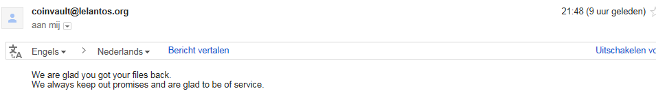

Ik was samen met mijn vrouw bezig om de verjaardagsfoto's van onze zoon (1 jaar geworden) te kopiëren van de camera naar mijn NAS. Toen het kopiëren bijna voltooid was verscheen groot in beeld de Coinvault Encryption banner. Ik snel op mijn Mac devices geprobeerd de foto's in te lezen die we zojuist hadden gekopieerd maar helaas. Onleesbaar volgens alle tools. Ze zijn dus versleuteld.
Ik heb Coinvault uiteindelijk maar betaald ( 150 euro) een DECRYPT gedrukt, na een minuut of 15 gaf hij aan dat alles decrypted is maar de foto's op zowel de NAS als op het kaartje zijn nog steeds onleesbaar voor een groot deel.
Alles wat lokaal op de laptop stond is wel decrypted inderdaad. Na decryption verwijderd de tool zichzelf weer dus het is ook niet meer mogelijk om de scan nog een keer te draaien of aan de hand van de sleutel een eigen decrypt te draaien?
Weet iemand of het mogelijk is, al duurt het maanden om dmv brute-force of wat dan ook een aantal foto's terug te krijgen???

Ik heb dus betaald en inderdaad een aantal files decrypted terug maar na de eenmalige "decrypting" verwijderd de tool zichzelf en ik heb dus nu nog steeds een foto of 200 decrypted staan :(

Stom genoeg heb ik die dus niet opgeslagen.
Na "Check Payment" op decrypt gedrukt en op moment van drukken zijn ze alweer weg. Ik ben al aan het zoeken of ik deze nog ergens kan achterhalen.
Al blijft het de vraag met welke tool de encryptie dan gedaan is hoor, maar zeker een goed punt.
Het was trouwens al lastig genoeg om binnen 24 uur een bitcoin payment te doen boven de 100 euro. Alle digitale banken hanteren een limiet van 100 euro per week!
Ik vraag me ook af of ze daadwerkelijk alles zo snel encrypten met een unieke sleutel. In een kleine 5 minuten hebben ze zeker een halve terabyte aan spul "ge-encrypt" op mijn nas. Dit kan dus onmogelijk een verplaatsing/kopie zijn gewijst en de originele zijn dus aangetast.
Ik vermoed dat ze alleen de header van een file ofzo corrumperen ?

Een stukje uit de mail conversatie:
CoinVault
Ik heb uiteraard niet de gehele conversatie gepost, maar dit stukje gaf mij in 1 tel hoop :+ .

De originele bestanden zijn versleuteld met een sleutel die u kunt verkrijgen door de onderstaande
stappen te volgen.
Klik op 'Geef versleutelde bestandenlijst weer' om een lijst met alle versleutelde bestanden te weergeven.
De versleuteling is onkraakbaar en kan alleen worden ontgrendeld door middel van de sleutel die opgeslagen
is op een server.
Deze server zal alleen uw sleutel vrijgeven als het bedrag (in bitcoins) wordt betaald dat links van
dit scherm weergegeven wordt.
Als de timer verloopt, zal deze prijs verhoogt worden met het beginbedrag.
Na de betaling kunt u de sleutels verkijgen m.b.v. de 'Controleer betaling en ontvang sleutels' knop.
Als de sleutels ontvangen zijn, kunt u uw originele bestanden herstellen met de 'Ontgrendel bestanden
met sleutels' knop.
Dit programma zal zich na het ontgrendelen van de versleutelde bestanden zelf volledig verwijderen.
U kunt één bestand gratis ontgrendelen m.b.v. de 'Één gratis ontgrendeling' knop.
LET OP: Het verwijderen van dit programma leidt tot permanente verlies van uw bestanden en documenten!
Voor informatie over de betaling met bitcoin, klik op 'Betaalinstructies'.
Voor hulp en problemen, mail: coinvault@openmailbox.org (hoofdemailadres).
Backup mail: coinvault@lelantos.org (als hoofdemailadres niet werkt).
Dat is de tekst van coinvault zoals ik hem voor het laatst heb gekopieërd.
Ze hebben dus blijkbaar lelantos (waar je momenteel niet naar kan mailen aangezien lelantos down is) nu veranderd naar een 'backup mail' en coinvault@openmailbox.org aangemaakt al nieuw mailadres.
