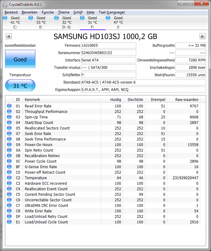

Ik ben in het bezit van een Samsung Spinpoint F3 HD103SJ, 1TB.
Deze schijf heeft het altijd goed gedaan, echter kwam ik er laatst achter dat ik in HD Tune 1 rood plekje kreeg bij de hardeschijftest, het ging om een Current Pending Sector variant.
Ik heb toen een chkdsk gedaan, echter bleek dat chkdsk deze sector op bestandssysteemniveau uitschakelt en niet zozeer op hardeschijfniveau uitschakelt, waardoor deze rode sector bleef bestaan.
Ik heb nu met een externe hardeschijf van 1 terabyte de huidige schijf gekloond en de originele schijf geformatteerd in Schijfbeheer (de slome variant van formatteren)
Nu zie ik in HD Tune geen bad sector meer staan en CrystalDiskInfo zegt dit:
Afbeeldingslocatie: http://tweakers.net/ext/f/AdHyw3Rhlnsb6XibXwDB94vv/full.png
Nu vraag ik mij het volgende af:
1. Is de hardeschijf nu weer prima? De current pending sector was blijkbaar een eenmalig onleesbare sector die na format weer prima is bevonden? Gezien de reallocated sector count niet omhoog is gegaan.
2. Waarom schakelt Windows de sector standaard op bestandssysteemniveau uit, en geeft het niet door aan de schijffirmware zelf zodat de hardeschijf de sector kan herstellen of uitschakelen. Immers, als ik de schijf niet helemaal had geformatteerd was het zo gebleven, iets wat toch makkelijker zou moeten kunnen?
1. Je had een uBER bad sector; een bad sector zonder fysieke schade. Dat is nu 'normaal' gezien de hogere datadichtheden van moderne schijven. Je fabrikant geeft dit ook op als specificatie: uBER = 10^-14.
2. Indien een onleesbare sector wordt overschreven, zal de hardeschijf actie ondernemen. Tot die tijd doet de schijf niets anders dan proberen de inhoud te lezen op het moment dat jij de sector aanspreekt. Als de hardeschijf op eigen houtje de sector onzichtbaar zou maken of omwisselen, betekent dit permanent het einde van corruptieloze recovery en dat mag een hardeschijf nooit doen. Een hardeschijf bepaalt niet of jouw data naar de haaien kan; dat bepaal jij zelf door de sector al dan niet te overschrijven.
