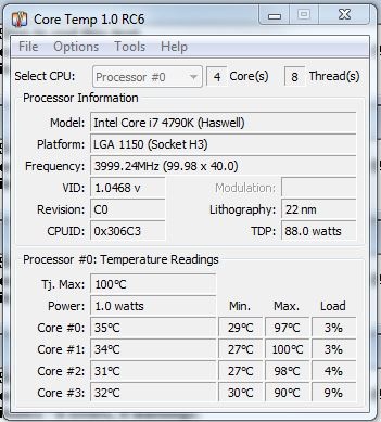

Ontzettend blij mee! In eerste instantie Had ik er een pricewatch: Cooler Master Hyper 212 EVO op zitten maar op een of andere manier werd de CPU enorm heet bij Prime95, als in 90 graden+!
Ik dacht, nou ja ik zal wel iets verkeerd hebben gedaan bij met monteren. Dus ik heb de koeler opnieuw gemonteerd, nieuwe koelpasta erop enzovoort. Dit doe ik al jaren volgens de tried and tested 5 puntsmethode en die heeft me nooit problemen gegeven. Alleen dit fixte het probleem niet!
Op een een of andere manier wordt de CPU heel heet bij P95, maar zodra ik de test stop schiet de temp binnen 1 seconde terug naar 30 graden oid.
Ik dacht nog dat het misschien aan de koeler zou liggen dus heb ik de Hydro H110 aangeschaft maar het probleem blijft aanwezig. Bij een milde overclock naar 4,6GHz Turbo wordt een van de cores zelf 100 graden na een paar minuutjes!!
Afbeeldingslocatie: http://tweakers.net/ext/f/NrmtbsHm2cmaflFGqyVcHjfg/full.jpg
Deze screenshot is een paar seconden na het stoppen van de test gemaakt.
Ik kan me niet voorstellen dat de CPU zo snel zo heet wordt met deze koeler. Hij is ook gewoon stabiel met deze overclock. Zonder overclock blijft hij een paar graden koeler maar het scheelt niet veel.
Het feit dat de temperatuur na de test zo snel weer inzakt doet mij vermoeden dat de sensor heel dicht bij de core zit ofzo en daardoor overactief reageert op de load de een cpu verduurt.
Moet ik mij zorgen maken?

100 graden met waterkoeling lijkt me onmogelijk, er moet wel wat raars aan de hand zijn.
Heb je nog andere programma's geprobeerd die de temperaturen kunnen uitlezen?
Wellicht dat een bios update problemen met de sensoren zou kunnen verhelpen.
Anders lijkt er een fout in de sensoren te zitten, weet alleen niet of je daar een RMA voor kan/wil aanvragen :)

Zeer hoge temperaturen met de 4790K zijn normaal bij Prime95. Ik heb er zelf ook 1 met een Corsair H75 en daarmee knalt ie in 1x naar 80 graden en stijgt dan na een paar minuten naar zo'n 88 graden.
De 100 graden die jij haalt is wel aan de hoge kant, maar dat is het gevolg van de overclock.

Lijkt me ook niet vreemd deze situatie. De sensors in de core zitten idd natuurlijk heel dicht bij de warmtebron en reageren heel snel.
Voozover ik kan zien is de heatspreader verbinding en bevestiging hetzelfde als bij de pentium 3258:
Wat je ziet is soms dat door het laagje zwarte kit waarmee de heatspreader op het substraat vast zit de HS eigenlijk geen optimaal contact maakt met de cpu die en die ruimte zit dan vol met inferieure koelpasta.
Veel beter koelen helpt dan ook niet echt want het probleem zit tussen de cpu die en de HS.
Als je echt verbetering wilt zul je met bijv een bankschroef (best makkelijik) de HS er af moeten drukken en het waterkoelblok direct op de cpu die zetten. Wel spannend met een cpu van 300 euro alleen.. :)
Bij de 3258 helpt dit onwijs voor de temperaturen.
Maar intel weet wel wat ze doen, op zich zijn hoge temps geen probleem als het stabiel blijft. Die 4790k is al flink gecklocked op stock snelheden.

Ik denk dat de software de temperaturen niet goed uitleest, 70 graden verschil in 1 seconde is wel erg snel. Wat meten andere programma´s en heb je dit alleen met P95?

De 4790K is inderdaad een CPU die behoorlijk warm kan worden. Maar wil je deze CPU goed koel houden met OC moet je echt een goed setje hebben die hem onder de duim kan houden. Uit ervaring kan ik je vertellen dat het met een closedloop waterkoeling niet makkelijk is.
Over de temperaturen STOCK hoef je je in ieder geval geen zorgen te maken, en als je game of iets dergelijks zal je ook niet de belasting krijgen die je met Prime95.
Ik raad overigens HWiNFO aan om eventuele temperaturen uit te lezen.

Het probleem zit zoals al eerder aangegeven tussen de DIE en de Heatspreader. Deze temperature zijn normaal en die zul je ook niet snel lager krijgen, ook niet met waterkoeling.
De temperatuur springt echt in minder dan 1 sec. van 40 naar 80 graden en dat kan zeker. Is namelijk hetzelfde als een gloeilamp van 80watt aanzetten, die kan ook binnen 1 sec. gloeiend heet zijn.
Met de Intel Extreme Tuning utility kun je ook mooi zien wat er dus gebeurd als de processor die hoge temperatuur haalt, die tool geeft namelijk ook de throtteling aan en dat gaat de processor dus echt wel doen ergens net na 90 graden.
Enige oplossing hiervoor is de heatspreader verwijderen en dat gaat inderdaad het beste tussen een bankschroef. Andere oplossing is de processor voor RMA sturen, maar het probleem is dat de ene processor misschien 80 graden wordt en de andere 90 graden met dezelfde settings. Fijt is en blijft dat het probleem tussen de DIE en de heatspreader zit (slecht contact en slechte thermalpaste). Als je overigens de heatspreader verwijderd en andere thermalpaste op de processor DIE doet, verwacht dan geen hele grote wonderen qwa temperatuur verlaging. (Dit geldt voor alle thermalpaste merken en soorten behalve 1 enkele. Dat is Coollaboratory Liquid Ultra. Daarmee gaan je temperaturen wel een 20 graden naar beneden.)

Uhm, prime95 mag je gewoon gebruiken hoor, ook bij een Haswell processor.
Het is namelijk zo dat Intel een bepaalde voltage verhoging van 0.1 of 0.2volt bij de vcore doet als er AVX instructies aangesproken worden. Dat is volkomen normaal en zo geprogrammeerd in de processor, dus niets om je zorgen over te maken.
Zoals ik al eerder aangaf, het probleem zit hem gewoon tussen de heatspreader en de die (teveel ruimte door de kit die gebruikt is waardoor de heatspreader te hoog zit ten opzichte van de die). Je zult dit dus niet opgelost krijgen met andere koelers en waarschijnlijk ook niet door het wisselen van de processor voor een andere (zelfde model) maar alleen door het 'delidden' van de processor en er dan de beste thermal paste tussen te doen (Coollaboratory Liquid Ultra) of met een waterkoeling zonder de heatspreader te gebruiken.
(Overigens wordt er op sommige forums gesproken dat door het 'delidden' van de processor de garantie helemaal van Intel niet verloren gaat. Er zijn er dus die gewoon garantie geclaimed en gekregen hebben door te vermelden dat de processor 'delid' was. Ze moesten alleen de originele heatspreader weer erop lijmen zodat de processor weer compleet was.

Goed...
Na heel lang kloten een update hierop (sorry voor de necro).
Ik heb mijn I7 4790k ge-delid en mijn H110 gelapped. Beiden hebben 0 effect gehad. Bij intel burn test knalt de cpu nog steeds instant naar 100 graden en throttled hij. Zodra de test klaar is ploeft hij instantaan nog steeds naar 30 graden.
Ik heb hem maar op 1.000v en 4GHz vastgezet om te zorgen dat hij niet doorbrandt en als ik dan intel burn test doe schiet de temp heel regelmatig (als in om de exact 2 seconden) heen en weer tussen de 40 en 78 graden. 8)7
Ik ben volledig radeloos... Garantie ben ik nu natuurlijk helemaal kwijt met de de-lid...

Heb je ook hoge temps met games enzo.
  • loki504
  • Laatst online: 13:24
het kan natuurlijk ook een sensor probleem zijn.(iemand anders in de buurt die een 1150 CPU heeft? of koop een goedkoop bordje 2de hands en kijk wat de temps dan doen.
