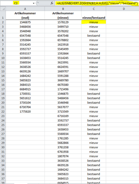

  • funk-e
  • Laatst online: 13-10 22:52
Afbeeldingslocatie: http://tweakers.net/ext/f/eTnLPOxA82nyQ7VTKrYNAoxP/full.png
  • oude artikelnummers in kolom A
  • nieuwe artikelnummers in kolom B
  • formule intypen in cel C2 (en doortrekken naar onderen): =ALS(ISNB(VERT.ZOEKEN(B2;A:A;0;0));"nieuw";"bestaand")
voila
...less is more
Typ in C1 de formule die je in de afbeelding ziet staan.
Kopieer die formule met de vulgreep naar beneden in kolom C.
In kolom C verschijnen dan de nummers die wel in kolom B maar niet in kolom A voorkomen.
Afbeeldingslocatie: http://i.imgur.com/uNxVDJ2.gif
