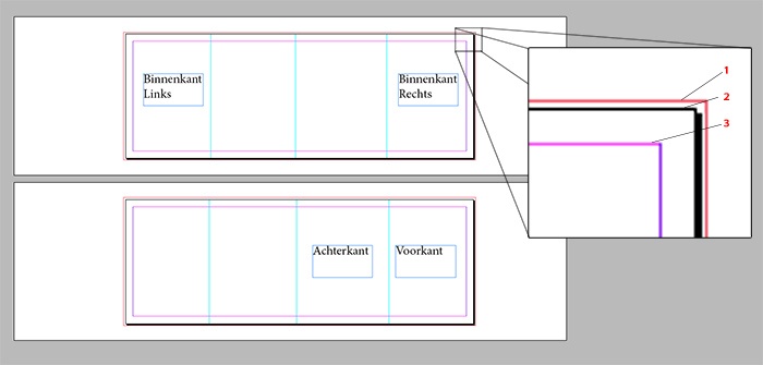

Je zult je ontwerp net zo moeten doen als het voorbeeld in je startpost.
Eén als één lange afbeelding, achterkant ook als één lange afbeelding.
InDesign
Je maakt een document met 2 pagina's, met de afmetingen die je nodig hebt 587x210 voor 4x A5, en de bleed die je drukker wil hebben (in dit geval 3mm).
InDesign
Dan krijg je dus twee losse lange pagina's te zien die je met hulplijnen kunt opdelen op de juiste vouwplekken.
De drie verschillende lijnen die InDesign je laat zijn zijn ook belangrijk. Lijn 1 is je bleed, 2 je snijlijn, 3 je veiligheidsmarge. Je ontwerp moet netjes in lijn 2 passen, maar doorlopen tot lijn 1 voor het geval de drukker niet helemaal op de juiste plek snijdt, wat ook min of meer onmogelijk is (dit zijn maar millimeteren dus niet boeiend, maar wel lullig als je een witte rand van een paar millimeter op je ontwerp hebt zitten, dus je achtergrond gewoon door laten lopen.
Belangrijke dingen mogen niet buiten lijn 3 komen, ook weer voor het geval er naast gesneden wordt, zo wordt er geen tekst afgesneden. Foto's mogen prima tot je bleed door lopen zodat ze van je pagina af lopen, zolang de belangrijke onderdelen maar binnen lijn 3 vallen.
Nou, nu heb je bijna alle informatie die je nodig hebt, het enige wat ontbreekt is waar je moet klikken ;)
Succes.
